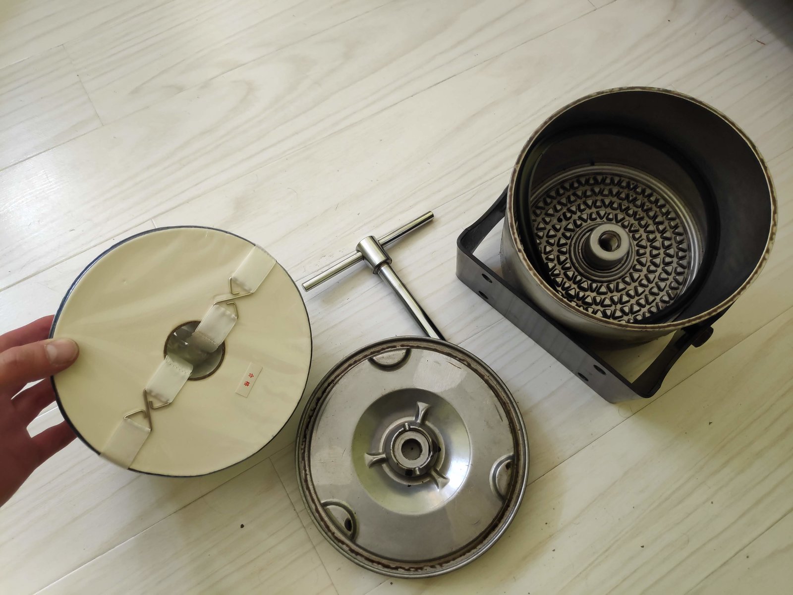

https://www.machinerylubrication.com/Read/30697/choose-oil-filter
Вот отличная статья в "Machinery Lubrication" про масляные фильтры, чистоту отсева и связанный с этим износ.
Это "нано фильтры размером с ведро"? У конкретно этого, производитель заявляет фильтрацию до 1 мкм. и мне кажется, многие не совсем понимают, как он работает.
