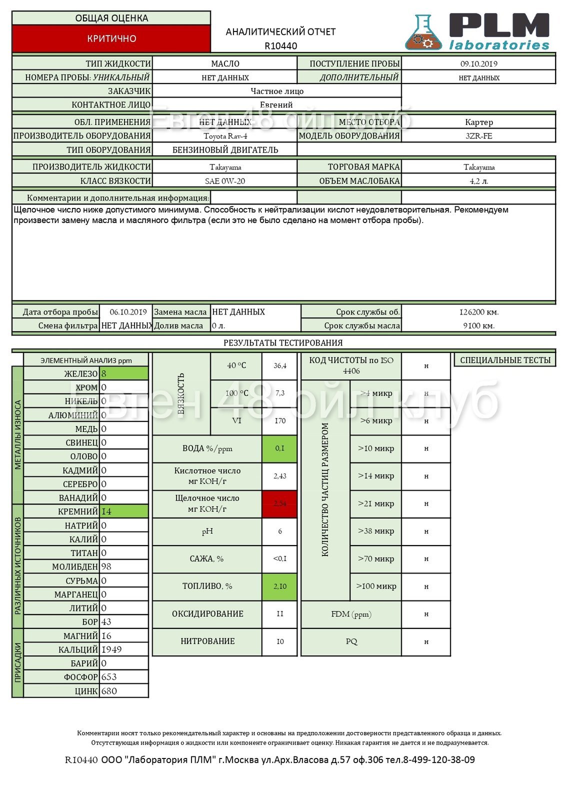

Idemitsu 0W-20 API SN Таиланд отработка на Toyota Rav4 после 6700км + сравнение с мини лабораторией Fluid scan Q1100 (канал на ютубе Альдар Хосе)

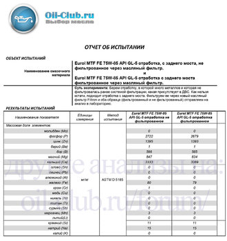

4) я специально взял фильтр Filtron GM с толстой фильтровальной шторой, не простая бумажка. Пропустил через него отработку с моста, не прошедшую никакой фильтрации вообще. В мосту нет фильтра.
Сдал на анализ две отработки, пропущенную через фильтр и не пропущенную. Результат одинаковый в обоих отработках. Износ не отфильтровался!
Может в мире есть экспериментальные фильтра тонкой очистки для автомобиля, которые сфильтруют частицы которые определяет ICP. Но их вряд ли когда то используют на автомобилях массово. По причинам: 1) дороговизна таких фильтров. 2) сопротивление сводит экономию на нет, теряется КПД. Весь мир снижает вязкость масел что бы выгадать на экономии топлива, а в маслосистеме будет стоять "тампон" тонкого отсева, крадущий проценты КПД.

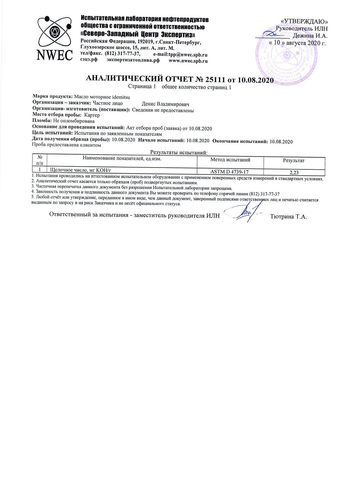

Отвез я образец отработки Евгения в лабу (Северо-Западный центр экспертиз) и сдал в обезличенном виде (как моторное масло Идемитсу, без указания пробега, конкретной марки и вязкости, чтобы у лабы был результат измерений, а не например использование данных другого анализа).
Вот что получилось по щелочному.
Изменено пользователем DeniS2
  11.08.2020 в 14:14, DeniS2 сказал:

Я предполагал что будут сомнения, на этот случай есть решение.
Образец хранится в лабе 30 дней, в этот период его можно забрать. приезжай, съездим, заберем, тару свою точно узнаешь!
А чтобы сомнений не было, прямо там засунем в мою "балалайку" (надеюсь решу на днях, вопрос с лицензией на новое ПО).
У меня всё прозрачно, честность это мой фундамент.

3,6 - 2,23 = 1,37
2,23 - 0,9 = 1,33 Я победил!!!!! )))))))))))))))
Надеюсь калькулятор есть, перепроверить.
п.с. Заниженные данные менее вредны, чем завышенные.

т.е. на основании одного анализа щелочного ты делаешь выводы о какой то победе, какой то детский сад.
По твоей логике, я сейчас сюда должен вставить картинку с отработки Мобила, тогда получается, что твой "анализ"более вредный, т.к. показал щелочное выше, не те ты выводы делаешь, совсем не те.

Мои сомнения основываются на объективных данных (их я уже приводил), твои на предубеждениях.
Сомнения в том, что это твой образец, было предложение развеять все твои сомнения, но ты просто "поржал".
Про смайлики, там где я про победу написал, не забывай.
Это не буЭно, а болт крепления короны (МАЗ), при таком размере короны, крайне полезная вещь! )))))
Да, по Мобилу мой результат вредней, но учитывая разницу в 10% и то, что "мой" аварийный лимит равен 40% от базовой линии, хотя производитель обозначает 20%, мой анализ не навредит. Это главный врачебный принцип, "не навреди"!

Объективные данные, это полный анализ из шапки темы, ну так, просто напомню.
Мои сомнения не в тебе, а в данной лабе, т.к. они основаны на предыдущих отработках и простого сравнению результатов двух разных лабах, вот там как раз и есть "погрешность" результатов, просто к сведению.
https://www.oil-club.ru/forum/topic/39022-сравнение-двух-лабораторий-plm-labs-и-урцтэид-от-евген48-одну-и-туже-отработку-послали-в-две-лаборатории/ (тут кстати стоит посмотреть на каком пробеге проваливается щелочное меньше 3, просто сравни данные, а если не будет понятно, то можно глянуть всю серию, но это тебя вряд ли заинтересует.

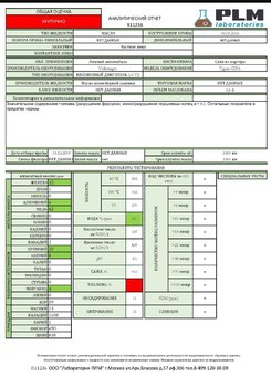

DeniS2 почему ты считаешь по умолчанию эталоном измерение Северо-западного Центра Экспертиз? Вот просто так взял и решил самостоятельно, что считать нужно от СЗЦЭ? :)
Я вот например, за 10 лет анализов почти ничего не знаю об этой лабе. Я не видел более менее полных анализов свежих масел или отработок от этой СЗЦЭ. Она не на потоке... Ничего плохого про эту лабу не скажу, но запросто может оказаться что это не их конек.
Например смотри Евген48 сдавал одну отработку в две лабы. УРЦ и PLM
Вот проверка трех лабораторий УРЦ, PLM, МИЦ где форумчане сдали одну отработку в три лабы.
https://www.oil-club.ru/forum/topic/30142-proverka-treh-laboratoriy-plm-labs-urcteid-micgsm-odnu-otrabotku-poslali-v-tri-laboratorii-bolee-svezhaya-versiya/
Проверка двух лабораторий PLM и УРЦ.
Сравнение двух лабораторий УРЦТЭиД PLM Labs Sub2001 копия.jpgIdemitsu Zepro Eco Medalist 0W-20 SN Honda Accord 6679км Sub2001 URC.jpgIdemitsu Zepro Eco Medalist 0W-20 SN Honda Accord 6679км Sub2001 PLM.jpg
Хотя бывал и такой провал... Кто то из них явно измерил щелочное не верно.
https://www.oil-club.ru/forum/topic/26602-sravnenie-treh-laboratoriy-plm-labs-urc-teid-titan-rezultaty-laboratornyh-analizov-odnogo-i-togo-zhe-masla-staraya-versiya/
Поэтому рано ругаться и рано говорить "я победил, потому что мое измерение всех ближе к измерению СЗЦЭ". ;)
Там все три измерения далеки друг от друга!
Может спокойно оказаться так, что двое из трех налажали с измерением щелочного числа.
Можно посоветовать только послать отработку еще раз в МИЦ или PLM - они хотя тоже могут налажать, но они рассудят кто был ближе к истине.
