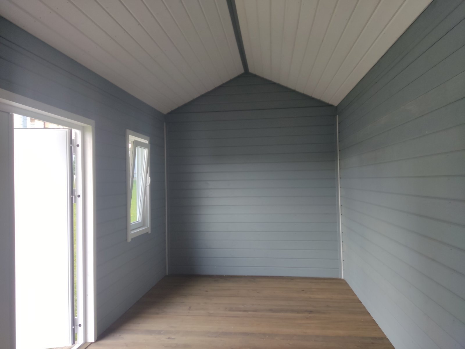

Тогда если не сложно - посмотрите смету именно на тот объект что на фото, пожалуйста
DRON 33 за 500 нет конечно , может там уровень зарплат у людей ого го
По материалам есть куча вопросов такое ощущение что делали с целью как можно больше получить за обьект

Озвучьте пож-та, постараюсь ответить.
Gnome кто конструктив разрабатывал?
Это холодный хозблок (сарай)?
  18.08.2023 в 15:59, ModeratorSigma сказал:
Раскрыть
Разрабатывал архитектор.
Сарай хозблок утеплён 100мм минераловатной плитой и понятно что она без отопления мало что даст.
Gnome дак если отопления не будет накой вату то впихнули? Потолок и пол тоже с ватой?
Стены утеплили, а что водосточку то для крыши не сделали? Архитектор забыл добавить (услуги архитектора это наверное плюсом к 500)?
Капать же на крыльцо будет. Снегозадежатели тоже бы не помешали на сторону окон. Технониколь хоть и мягкая кровля, но говорят только Катепал держит снег, у остальных сходит. Под технониколем чем обшито? OSB? какая толщина, стыки OSB заделывались герметиком?
Основной дом где живет хозяйка крыша чем покрыта?
Каркас, стропила, стойки - клееный брус? Как делался каркас, как устанавливались стойки, как делалась обвязка, как крепились стропила, стойки ... (спец вырезы чашки в евробрусе или на метал уголках шурупами, скобами)? Хозяйка сарайки живет одна, хозяина нет?
Что с электричеством в сарае? Есть нет?
Что за сваи 89 штук? Винтовые? Длина, диаметр?
Почему подшив потолка 21, а стен 16?
Можно было вагонкой что то заменить, или тут решили что бы все было однообразно типа финского домика?

Вот видишь сколько вопросов от возможного заказчика?
Если есть возможность через зиму две бы сфотать низ сарая тот что к земле обшит деревом

Желание заказчицы, не знаю почему так, я с клиентами редко общаюсь. Водосток и снежки так же желание дамы, она не экономила но эти позиции не захотела.
Да ОСБ скорее всего 18мм, я просто меньше не покупаю.
Уже и не помню чем покрыт дом.
Обвязка клееная балка 140*140, каркас доска 45*95 из карелии. Крепёж уголки, опоры бруса,  конструкционные саморезы, жёлтые саморезы.
Про электричество не знаю.
Сваи 89*2500 с оголовком 150*150
По размеры имитации, так у нас давно повелось, имитацию мы используем не с рынка. Вагонку не используем, опять же так повелось, нам не нравится вид (хотя для продажи на складе есть и евро и штиль).
Возможности сфоткать не будет точно, если дама не закажет что-то ещё.
  17.08.2023 в 12:12, Gnome сказал:
Мои фотки для контраста так сказать.
Кровля шингласс финская соната.
Подшива потолка 21 имитация бруса Киров.
Шпунтованный 35 пол.
Обшивка стен 16 имитация бруса Киров.
Дверь на заказ с нашего местного смоленского завода.
Окна тоже местным заказывал.
Покрыли пропиткой Renowood House paint (очень годная краска и сделана в РФ)
Стоит на 89 металлических  сваях.
Утеплитель 100мм плитный.
Не за 3 копейки конечно, но качественно, красиво и надолго.
