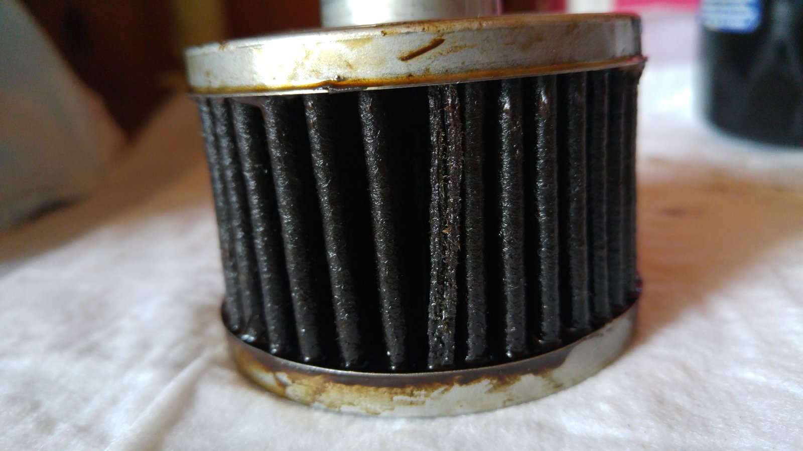

torcon А я его предупреждал что это чистый маркетинг. Распилил такой после 4500км пробега и 120 мч. Вау эффекта не обнаружено. Площадь~ 290см2
Изменено пользователем Schmit_t

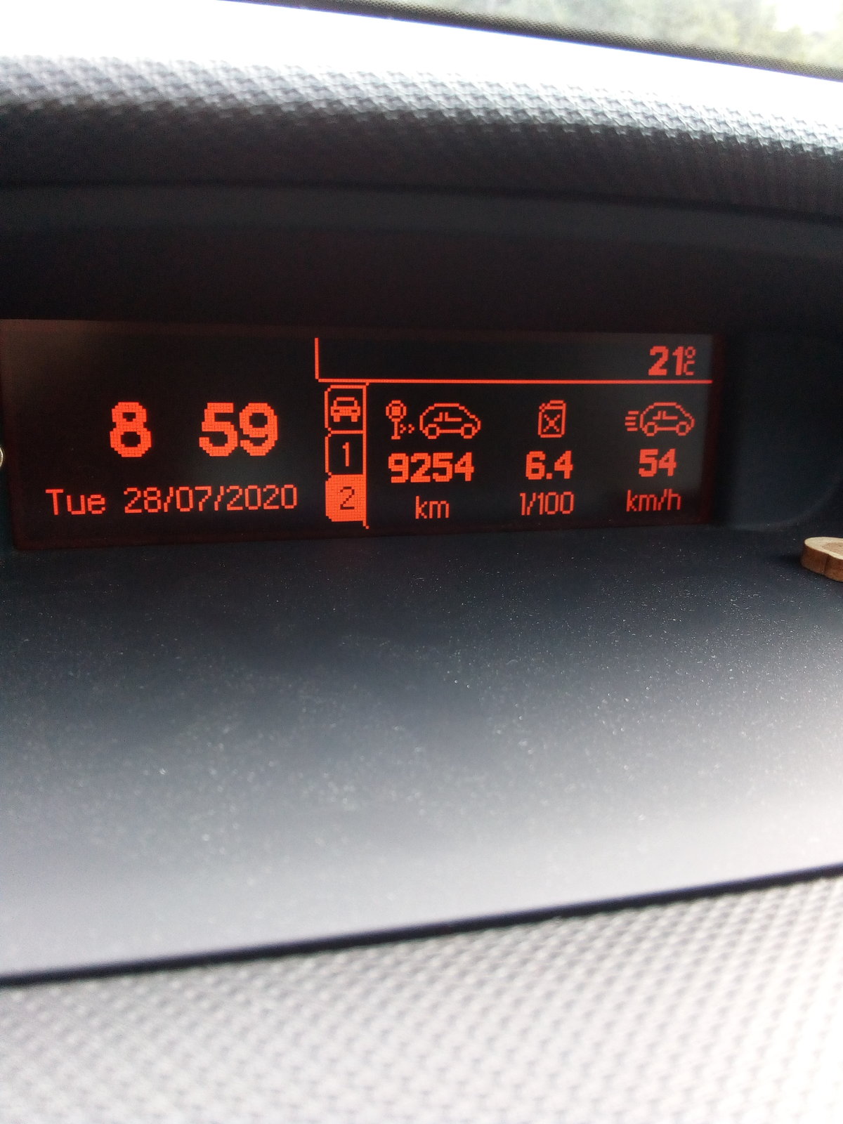

У моего авто расход одинаковый, что на 95 Экто/ДжиДрайв/Алтимейт, что на 92 Танеко с ОЧМ >85,5. Маршрут одинаковый, загрузка и т.д. +/-
Вязкость масла не влияет т.к. пробеги более 25 км за раз. Для примера расход на 0W-16 и вторая фотка 10W-40.
image.thumb.jpeg.1cd7e62ce5a3813fc3d892bfd9ce686b.jpegIMG_20200728_085958.thumb.jpg.d6afddd4c08522f16bedccb56348456d.jpg
Изменено пользователем NAK

veev2 как мы видим сути это не меняет! Синтетический фильтр? Ну ОК! А где преимущества? Цифры говорят что никаких! Сможете доказать обратное? Мы подожем)
