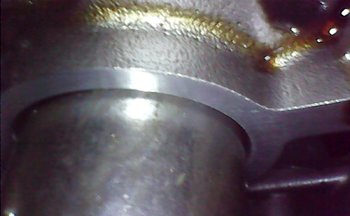

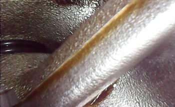

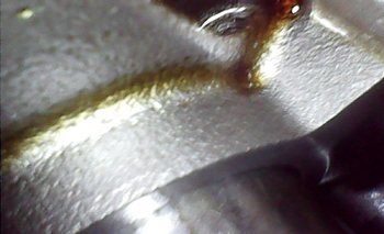

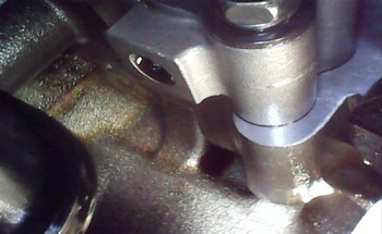

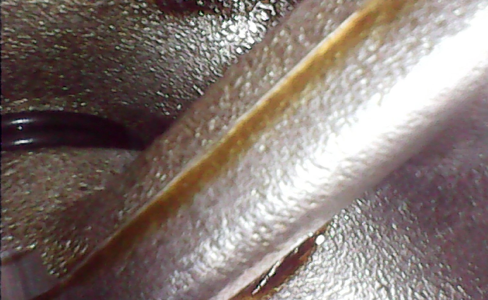

Lumina у вас в итоге что-то нашлось не горящее? Бумажные прокладки не ругаются больше? У мну ошибок не было, но думаю может как нить мерануть давление, для самоуспокоения) так и не понял бумага у меня или металл, кто как говорит:unknown:
А какого года у вас мур? Прокладки скорее всего бумажные. Давление масла померяйте для успокоения, так как датчик у нас на 0,3, когда уже поздно. У себя прокладки менял, карячился  два дня, так как мотор не вытаскивал. Начинается все с 0021 и то, чек может не гореть. 0021 первая появляется ввиду длинны маслоканала, далее уже 0011 будет маячить. Если увидите 0021 - 99% придётся лезть. От финика не пойдут прокладки, у нас сборная солянка с серией hr, а специально для VQ их не найти.

Спасибо за ликбез по ошибкам! ошибки(11,21) должны висеть постоянно? вы себе из паронита вырезали? Хорошо что все-таки можно без съёма двс поменять.
Если 0011 и 0021 в паре идут, чек будет гореть. Если идёт одна 0021, чека может не быть, но она висит в мозгах, то есть её видно только сканером или cvtz.

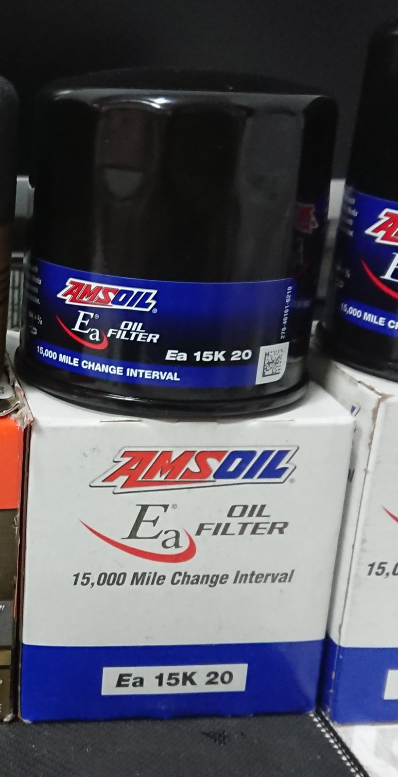

11 часов назад, Schmit_t сказал:
Синтетический фильтр? Ну ОК! А где преимущества? Цифры говорят что никаких!
Забор отработки проходил из поддона. Если б слить литр масла непосредственно после фильтрации, то цифры уже могли бы быть другие. Но по понятным причинам это сделать не так просто
3 часа назад, Olejik сказал:
уже сливали цифры те же
https://www.oil-club.ru/forum/topic/42170-mobil-esp-x2 0w-20-отработка-на-hyundai-creta-после-7600км-эксперимент-с-источником-отбора-пробы-из-картера-и-из-фильтра/
56 минут назад, ModeratorSigma сказал:
Очень странная методика слива с фильтра, которая теряет весь смысл
Цитирую оттуда:
После снятия фильтра, слили из середины что слилось самотёком. Потом взяли две спички, приоткрыли противодренажный клапан и слили около 100мл образца на анализ.
Ок, из середины слили, вопросов нет.
Но из под дренажного клапана, что приоткрывали спичками, масло-то не отфильтрованное! По сути то же, что и в поддоне.
И фильтр там к слову обычный бумажный, через который возможно проходят все металлы износа, что показывает анализ
Изменено пользователем Olejik
Olejik хочешь сделать хорошо, по другому - сделай сам. А мы посмотрим . Когда ждать?
2 часа назад, Olejik сказал:
Тут как хочется притянуть за уши так и притягивай. Масло проходящее через фильтр попадает в картер и его можно назвать - фильтрованное. А можно сказать, "оно еще не прошло через фильтр", значит не фильтрованное :D
Еще раз, фильтр не фильтрует частицы износа, которые видит ICP анализатор. Для этого он и изобретен. Он так работает. Примеры на этом форуме приведены.
Olejik фильтр "обычный бумажный" бывает тоже с тонким отсевом. Многие используют и синтетические фильтры, разницы не видно. Потому что даже синтетические фильтры не достают до диапазона ICP анализатора 3-5 микрон.

 Вскорости после анализа двс ушёл на вскрытие, ввиду упавшего давления масла. В норме на ХХ должно быть 1.5 бар, минимально допустимое 1 бар, а было 0.5-0.6 бар. Штатный датчик давления масла установлен на 0.3 бар, от этого масленка и не горит. Не я первый, не я последний, если интересна тематики, то гуглите "vq35de прокладки масляных каналов фазовращателя". Бывает рвется бумажная прокладка, бывае сами крышки каналов открутились, мене второй вариант выпал. Так что присадки не причём, бывало и поболее лил и всё чики-пуки.
