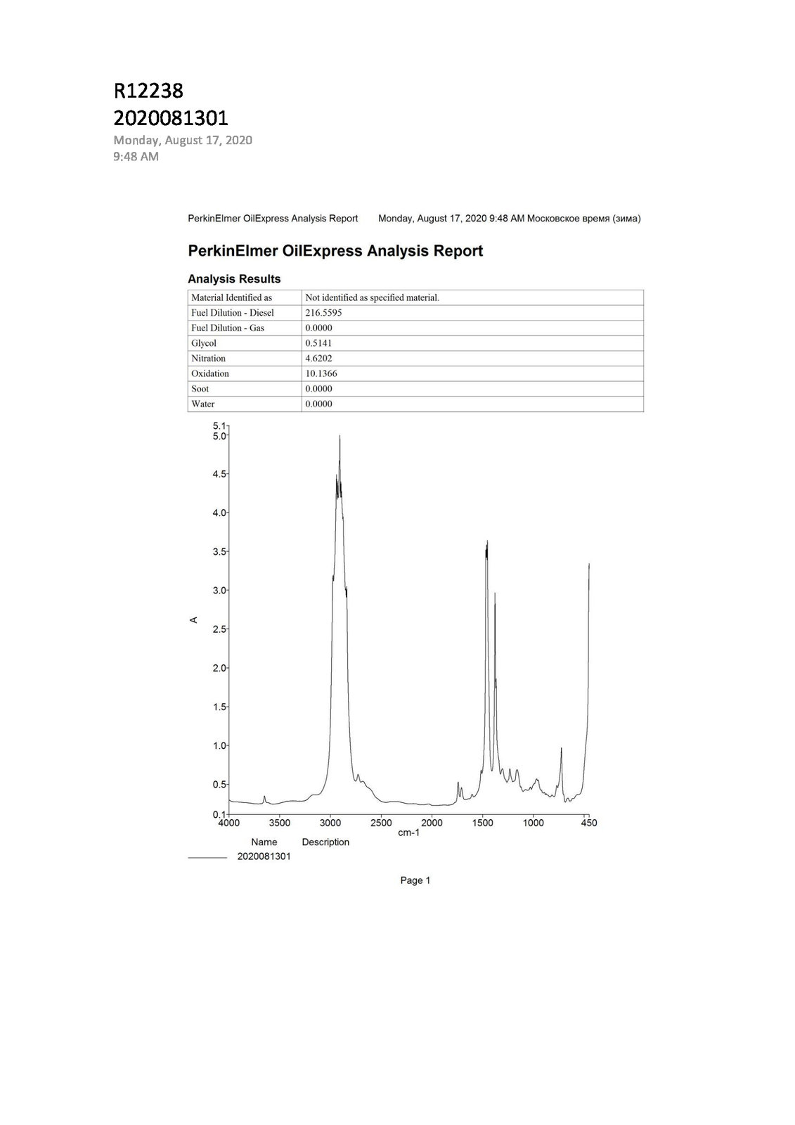

Ну и как тебе это масло? :)
Смущает калий натрий и кремний - антифриз не доливаешь? Работы, пару тройку смен назад, с применением силиконового герметика не применяли?
23 минуты назад, torcon сказал:
Да нормальное масло, ни сколько не сомневался, что 15000 хорошо проходит, немцы же катаются по 30000 :)
По железу износ поменьше - думаю из-за более спокойной езды.
Антифриз не доливаю, герметика не было.
На этом интервале заезжал к дилеру с жалобой запотевания под масляным стаканом - сказали из-под крышки маслянного стакана давануло слегка, может быть из=за перетянутой крышки. Замыли и всё, больше ничего не делали.
Сейчас залил Shell Helix Ultra ECT C3 5W-30 - думаю так-же отработает.
PS. Масло менялось у дилера, без моего присутствия - т.к. никого не пускают. Могли и песка натрясти во впуск при смене воздушного фильтра и через грязную лейку масло залить.

21 минуту назад, Lofl сказал:
да это режим трасса скорее всего, меньше старт стопов...
Только что, torcon сказал:
Трасса у меня всегда в таких количествах. Просто меньше насиловал в этот раз :)
3 минуты назад, Lofl сказал:
Похоже, что масло было не причем))
29 минут назад, Lofl сказал:
Если есть возможность, найдите дилера, где пустят. Вообще, это нарушение постановления правительства
https://www.consultant.ru/cons/cgi/online.cgi?req=doc&base=LAW&n=212255&fld=134&dst=100010,0&rnd=0.6576425362292713#034900214053328793
См. п. 31.
7 минут назад, Skif_tlt сказал:
Я так и думал, по этому старался более спокойно откатать и сравнить.
2 минуты назад, Tods сказал:
См. п. 31.
Всегда присутствую в ремзоне на ТО. Но в этот раз из-за пандемии никого не пускали, делал ТО в мае.  Даже нет возможности ожидать в автосалоне. Сдал машину - вызвали такси - уехал домой.
40 минут назад, Lofl сказал:
А что за дилер?
Да, точно, так было у всех дилеров в то время. Немного поспешил, sorry.
5 минут назад, avignon сказал:
А что за дилер?
Борис Хофф, но в то время они только открылись после карантина и везде не было возможности присутствовать в ремзоне.
Только что, Kotov_VaS сказал:
настругало за 230 часов не хило
Обычно железяки под полтос :)
Так что тут скромно.
