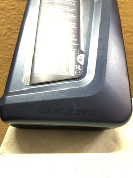

Коль пошла такая пьянка напрашивается анализ поллитры оригинала, который мне в виде сдачи после ТО отдали :)
3 минуты назад, Lofl сказал:
согласен принять участие
12 часов назад, KostasBMW сказал:
Вот банка, которую отдал дилер после ТО.
Дата производства 21 ноября 2019г
Если успею, то сегодня отвезу в PLM
Топлю за то, что молибдена не найдут.
Количество молибдена товарное "по шелловски", скорее всего старый анализ 2015 года не актуален, рецептура сменилась в масло добавили молибден. Но окончательный ответ на этот вопрос как всегда даст анализ... :)

Ну вот и результаты подвезли.
Lofl Спасибо:good2: Вот и моль нашлась:blush:

Lofl канистра с датой выпуска сохранилась? Надо бы отдельной темой оформить
