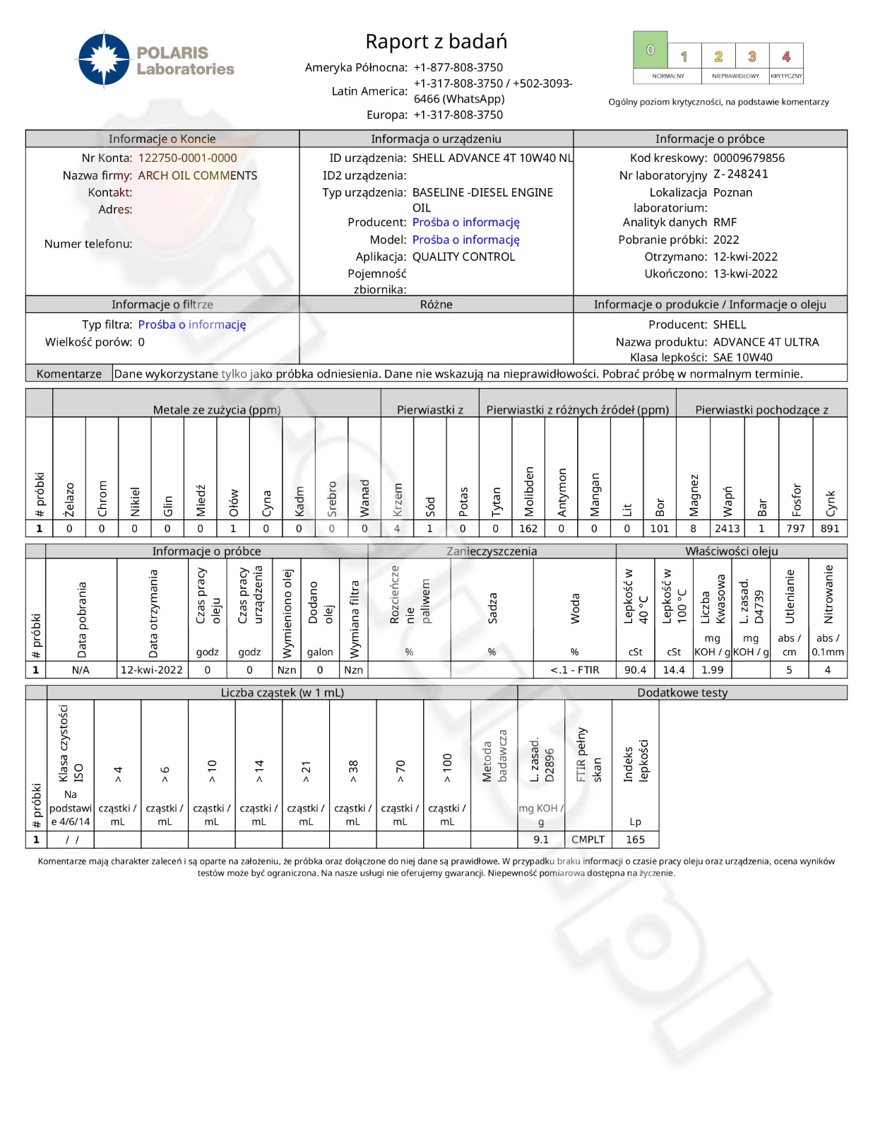

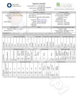

Может уже конечно поздно)) Но вот с польского ойлклуба вам привет
https://www.oilclub.pl/index.php?threads/advance-ultra-4t-10w40.3557/
Изменено пользователем Evgens86
22.05.2021 в 13:20, Forest сказал:
Купил shell advance 10w40 производство италия. Брал на емексе за 460р. Урожай декабрь 20г поставщик EITX
инос анализ его делал как я понял
Буду заливать вышеупомянутую Ультру, если есть желающие сброситься на анализ-вэлкам. Да, какие-о уже есть, но хотелось бы полный, сравнить с тем же БНВ-шным, например.
