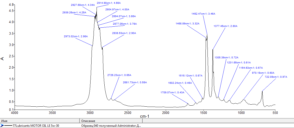

  20.08.2020 в 10:51, stalk:er сказал:
Прошу модераторов описать анализ. Спасибо. ))
Раскрыть
Общее масло на основе БАЗОВОГО МАСЛА ГРУППЫ III и пакета присадок Infineum P6003 (mid saps).
Учитывая тот факт, что был добавлен молибден, базовым маслом будет Neste Nexbase.
Молибден не важен.
Масло нормальное.
Вспышка выглядит немного слабой, поэтому мне нужно проверить результат волатильности NOACK, но данных нет.
Пик спектра выглядит немного ниже, но видно, что это VHVI.
