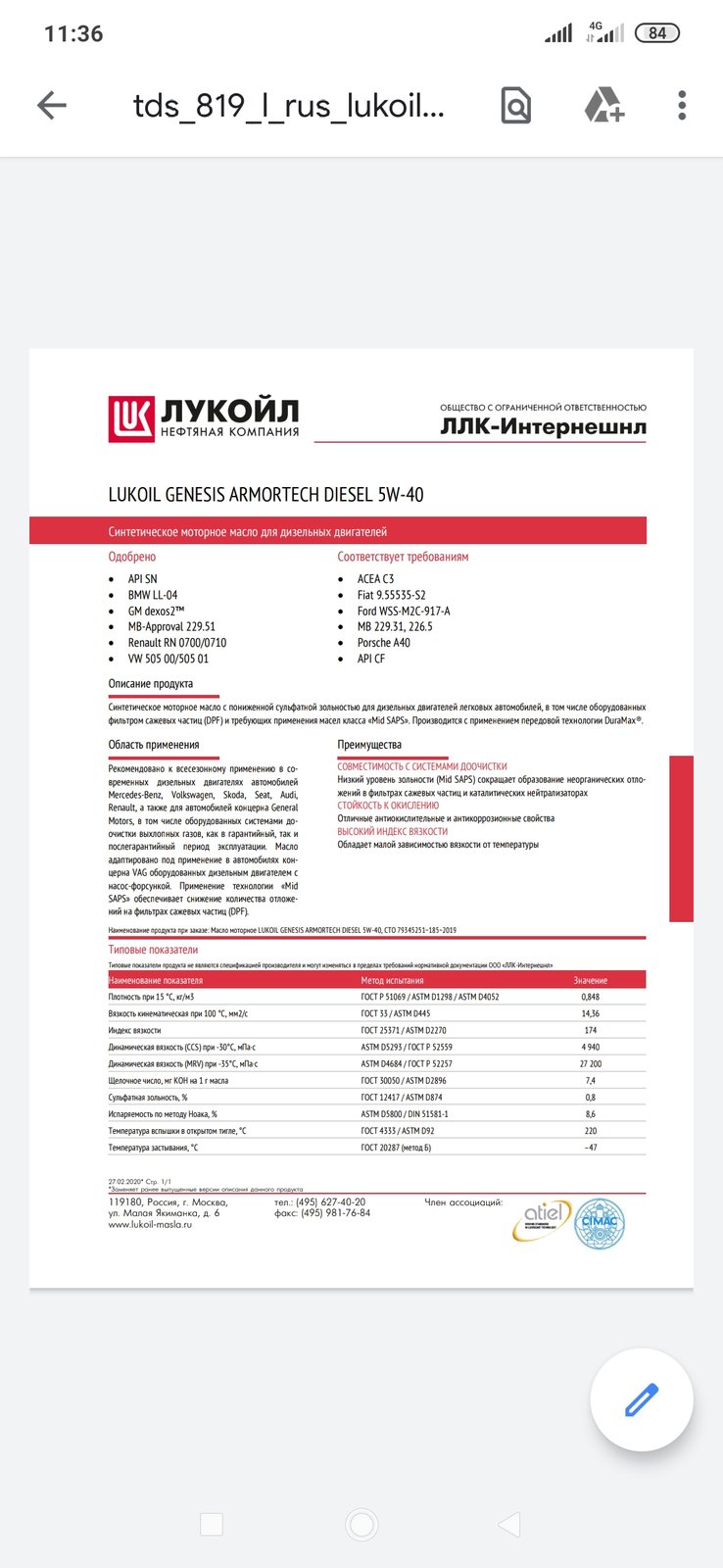

Здравствуйте, помогите с выбором масла! По книжке требования: если сажевый есть идет 504/507 , если нет 505.01. Объем заливаемого масла 7л,  интервал замены 5-7т.км ,  сажевого нет ,пробег 70% трасса / город 30%. Цель выбрать масло бюджетного сегмента , доступность, не подделка! Есть следующие варианты:
 GENESIS ARMORTECH DIESEL 5W-40
 GENESIS ARMORTECH  5W-40

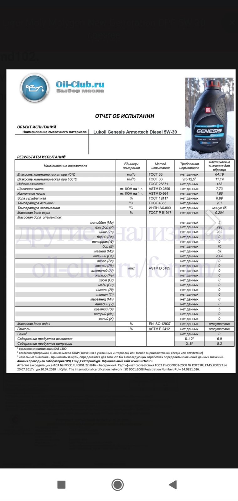

 GENESIS ARMORTECH DIESEL 5W-30Screenshot_2020-08-23-11-36-35-884_com.google.android_apps_docs.thumb.jpg.bc0935e3a9b8d471b784f93951e0a47e.jpg

Допуск 505.01 имеет только GENESIS ARMORTECH DIESEL 5W-40, но это малозольник, есть ли смысл смотреть на него если сажевого фильтра нет?
GENESIS ARMORTECH 5W-40 полнозольное жирное масло, но на сколько критично может сказаться на двигателе повышеная зола и сера?
GENESIS ARMORTECH DIESEL 5W-30 имеет допуск С3, но считаю его немного маловязким для дизельных нагрузок при 100°С - 11.14, но возможно на зиму пойдет!

Сейчас кстати в Метро на Лукойл 5w30 diesel,  акция 1300р за 4л!  Скажите вязкость 11.14 при 100°С не сильно критично для дизеля?

Вообще не критично Беги в Метро,затаривайся))
