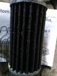

Ну вот и настала очередь Ниссана обновить масло (залил конечно Идемицу, остатки от Тойоты+докупил.), пробег 74000км., масло по внешнему виду хуже, чем на Рафике, фильтр тонкой очистки в ужасном состояние, после замены разница в поведение вариатора заметна намного больше, чем на Рафе.
