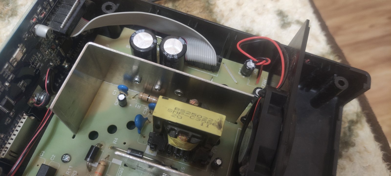

  Померив температуру при разряде 3А разрядного транзистора, увидел цифру около 140 градусов (субъективно многовато).
  Заказав на али разных  по размеру алюминиевых радиаторов и термоклей и по приходу заказанного, приступил к приклеиванию максимального количества по внутренним габаритам. Состояние до:

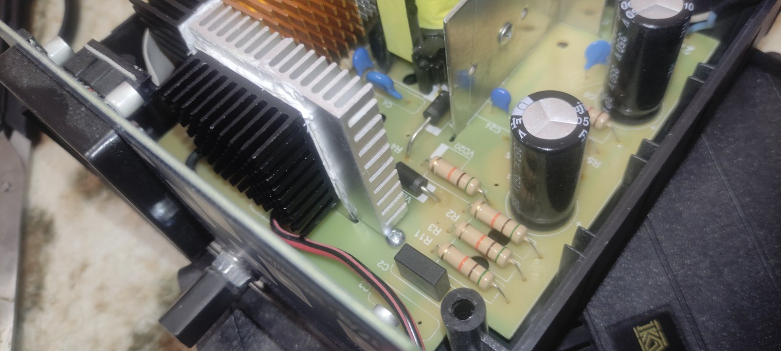

  Состояние после:

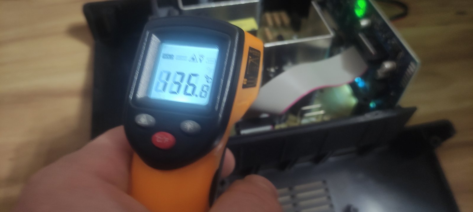

  После доработки, не став дожидаться высыхания термоклея (засохнет от температуры), поставил зарядник на обслуживание батареи, максимальная зафиксированная температура при разрядке З амперным током:
  По хорошему, необходимо еще поменять вентилятор на более производительный, но пока неохота, нужно собрать информацию, какой подходит и заказать его.
rodof не страшно?.Когда один из них отвалится Чих-Пых произойдет...
2 минуты назад, СЕРАФИМ сказал:
  Страшно, поэтому пока крышку не закручиваю, помониторю, завтра проверю на отклеивание, сейчас еще приклею один радиатор на батарею отпления и проверю с утра на отрыв.
