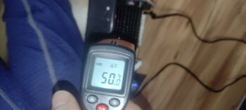

  Вентилятор работает на вдув, в настройках надо попробовать убрать автоматичесую регулировку вентилятора взависимости от нагрузки - чтобы молотил постоянно на бальших оборотах. Сейчас при заряде молотит на максималке, а при разряде 3А (самый термонагруженный режим) молотит вполсилы. Как вариант сдвинуть немного вентилятор, чтобы обдувало радиаторы с обоих сторон (сейчас только с внутренней, черные радиаторы не обдуваются).

  Переместил ветилятор, чтобы он обдувал черные радиаторы, которые переклеил, развернув на 90 градусов, чтобы не были против потока воздуха. Самая горячая точка составила 50 градусов - результат меня более чем устроил, работы по доработке закончил и более чего либо допиливать пока не планирую.

  Приемлемой температуры в районе разрядного транзистора добился, больше ничего делать не планирую.
