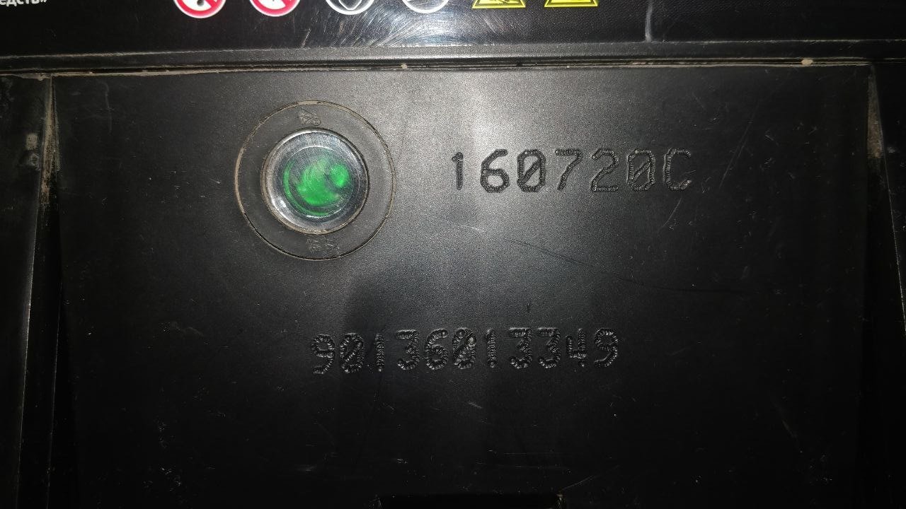

Только я далеко не профи в электрике, можете подсказать какими параметрами лучше зарядить аккум?
Аккум снял занес домой, вроде должен постоять так сутки?

28 минут назад, E_spectr сказал:
А можно  вопрос, зачем сутки акб должен стоять в таком положении, первый раз об этом слышу, это рекомендации от кайнара или какая то народная мудрость, стало интересно ведь акб нельзя переворачивать, тем более долго держать в таком положении, да еще  перед зарядкой?
Изменено пользователем hik
36 минут назад, E_spectr сказал:
  Я тоже не профессионал, но заряжал бы такими параметрами (профи поправят): предзаряд 5.0 А до 12В, основной заряд 15.6 В/10.0А до падения зарядного тока до 0.2А, дозаряд 16.3В/ 1.0А - 3 часа. Перед зарядом "отепление" аккумулятора до комнатной температуры (думаю быстрее суток - при прикосновении не должен ощущаться холод от корпуса аккумулятора, для ускорения можно поставить в тазик с горячей водой на часик).
Изменено пользователем rodof
6 минут назад, hik сказал:
да на ютубе мужичек https://www.youtube.com/channel/UCjB7a1tOCpzIMP0k-RrMT3w говорил что если с холода заносишь аккум то он должен отогреться перед зарядкой , нельзя заряжать холодный аккум. не понял вопроса про переворачивания аккума.
9 минут назад, hik сказал:
вид сверху, стоит у батареи
3 минуты назад, rodof сказал:
  Я тоже не профессионал, но заряжал бы такими параметрами (профи поправят): предзаряд 5.0 А до 12В, основной заряд 15.6 В до падения зарядного тока до 0.2А, дозаряд 16.3В/ 1.0А - 3 часа. Перед зарядом "отепление" аккумулятора до комнатной температуры (думаю быстрее суток - при прикосновении не должен ощущаться холод от корпуса аккумулятора, для ускорения можно поставить в тазик с горячей водой на часик).
а цикл с разрядкой не стоит использовать, как думаете?
7 минут назад, rodof сказал:
Теперь врубился, спасибо:blush:
