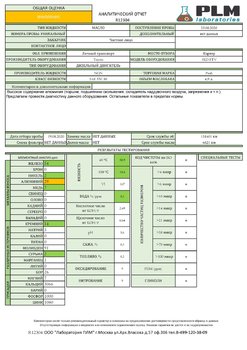

NGN Profi 5W-30 отработка на Toyota Hilux 1KD-FTV после 6821 км
Preston Железа в этот раз меньше настрогал, даже в норму уложилось. А алюминий так и прёт..
Интрига усиливается)
Раскрыть
Железо снизилось более чем в 3 раза. Алюминий снизился на 20%....Не знаю что думать. Сейчас залито масло то же масло из той же бочки. Жалею что не помыл перед сменой....
И толку от пакета присадок в таком количестве, если строгает?
Может сюда С3 лить или CJ-4?
  28.08.2020 в 21:42, Preston сказал:
Автомобиль: Toyota Hilux 7th 1KD-FTV 2012г.
Раскрыть
Прикольная чугунина... а может он столько и строгает из за особенностей своей конструкции.
Я бы сюда лил только дизельные масла с API CI-4 и выше. Имхо универсальные (бенз/дизель) европейские в бензинку хорошо, но не в дизельный KD-FTV. Кесарю - кесарево.

Тут были отчеты у людей с таким мотором в Прадике... на разных маслах. Масла по-разному работали, но вроде ни у кого не строгало.
  30.08.2020 в 06:08, Евген 48 сказал:
Раскрыть
Нет, большинство анализов отработки с этих моторов показывает минимальную стружку на приличных пробегах.
Увидел в описании что 0-20 лили. Это никого не смущает?
Двиг древний, имхо тогда ему и навредили.

  29.08.2020 в 20:09, Preston сказал:
Раскрыть
А мыть зачем? Чтоб красивше анализ был? Проблема то никуда не денется. Вам же давали ссылку на Арсенала, он героически менял масла, промывал движок, и в итоге встал посреди трассы на Юга с рассыпавшимся поршнем.Как думаете, сколько доп расходов он понес по сравнению с плановым ремонтом у себя дома?
Может,  стоит еще раз почитать, в т.ч и тем, кто предлагает аварийный износ подбором масла лечить:
Тратить и дальше деньги на анализы отработок,промывки, присадки, подбор чудо-масел- это то же самое, что лечить дизентерию затыканием задницы морковкой.
