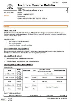

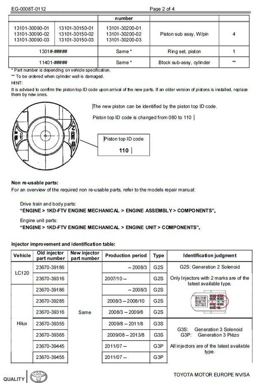

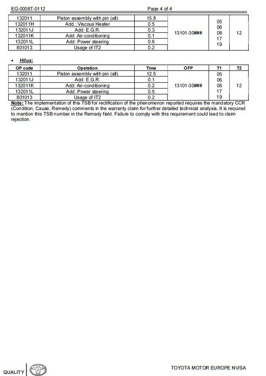

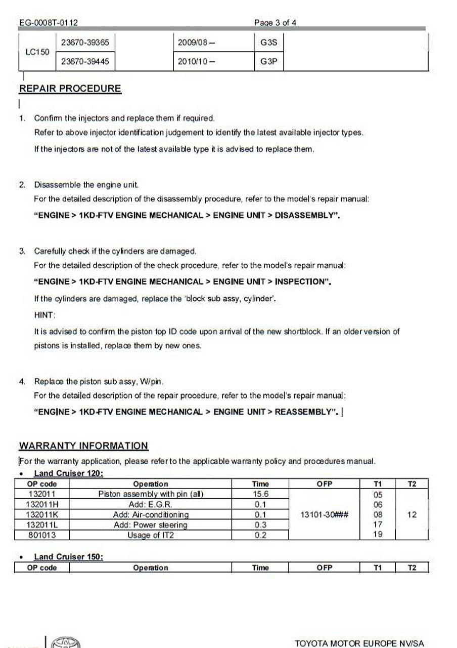

ValeRus видимо он не сталкивался с тем, что Toyota признала дефект поршней у двигателей 1KD-FTV и делала ревизии поршней
Technical-Service-Bulletin-Toyota-1KD-1.jpgTechnical-Service-Bulletin-Toyota-1KD-2.jpgTechnical-Service-Bulletin-Toyota-1KD-3.jpgTechnical-Service-Bulletin-Toyota-1KD-4.jpg
прочитай отсюда, реальный случай из жизни Ойл Клуба. :)

И ещё обрати внимание, что отзывной компании не было, т.е это говорит о том, что это не носило массовый характер, были случаи обращения, Тойота признала дефект, поэтому появились такие техдоки. А я тебе скажу так, что поршни стали гореть и плавиться из-за чиповки, особенно у тех, кто чиповался в гараже у дяди Васи, данный факт был установлен при обсуждении на форуме прадоводов.
