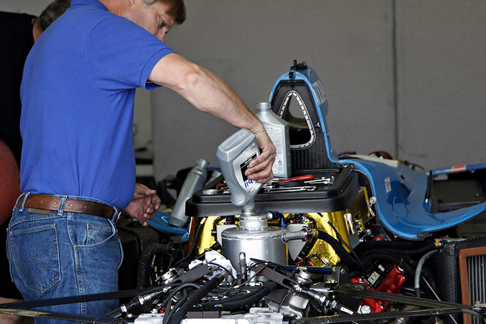

На фото американские кварты

  31.08.2020 в 18:40, СИНТЭКС сказал:
А говорили, что никому не будете советовать в автомобили лить TCP:)
