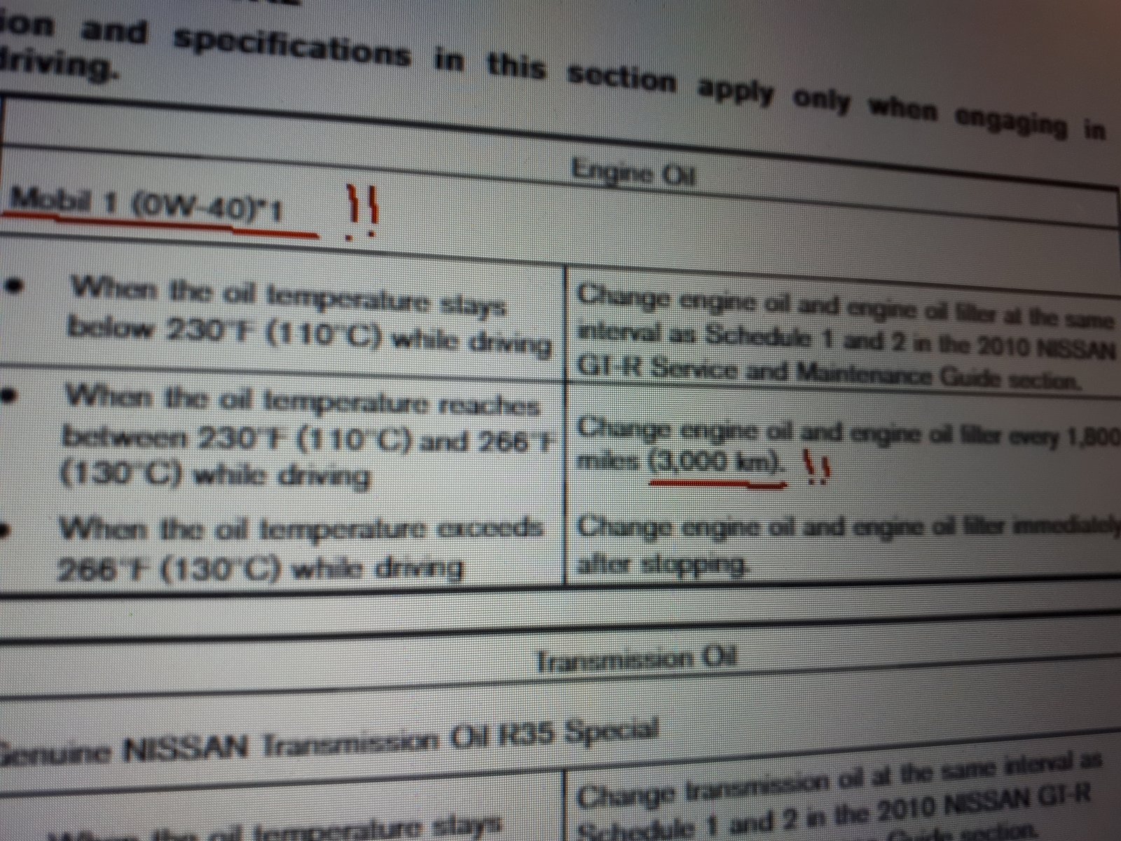

Имею опыт данных моторов и похожих режимов эксплуатации, почитал сейчас столько обеда аж смешно.
Наши моторы ваз как правило плохо отстроены ( то если смесь часто богатая особенно на прогревах когда зазоры большие а смесь богатая ) и смеси боевые на верхах 12,5:1 и у многих нет датчика фак, то если форсунки льют постоянно даже не в такт  + ко всему у большинства тюнеров стоят нулевики которые по большей части беспонтовые и имеют нулевую отчистку воздуха.
Итог бензина мотор переработывает значительно больше чем гражданский мотор в аналогичном режиме.
 То что тебе говорит масло менять каждую гонку серьезную - правильно, ТК масло накопило в себе паров топлива и пыли из за нулевика которая даст износа в разы больше чем ты зальешь самое дешевле масло за 300руб в мотор и поедешь на гонки.
Не знаю откуда ты взял температуру масла 120+ градусов примерно, но мой опыт говорит что масло больше 20 градусов от тосола не греется. Особенно в первые 20 минут запуска мотора ( оно больше 90 не прогреется ) .
А так если масло раз прогрел больше 120-130 то менять ( это прописано даже в мануале Ниссан ГТ-Р).
Мотюл твой не даст износа меньше чем Лукойл лукс/ генезис 5-40 поэтому лей что дешевле и то что точно не левак и менять чаще.
Если по факту окажется что масло больше 110 не греется и у тебя стоит сток фильтр воздушный ( что наврятли ТК 170 лс он вытянет ) и машина отстроена так что смесь не заливает то можно катать на масле не одну тысячу км даже .
И не велись на крутые бренды для спорта типо мотюл и тд.
Обычный топовый мобил 0-40 в любых условиях даст защиты не меньше 300в масла.
Не просто так его льют в Ниссан gt-r и многие другие спорт кары.
По моему опыту Лукойл 10-40 адвансед на более форсированных моторах ваз 1.8 даёт достаточно защиты что бы забыть о маслах ценою в трижды дороже .
