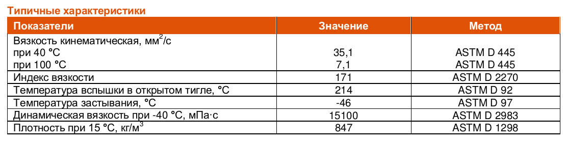

Заявленные характеристики:
Масло заявлено как: General Motors Dexron IIIG/IIIH; Ford Mercon; Allison C-4; JASO M315 1A; GM Daewoo ATF; Subaru ATF; Toyota Type T, T-II, T-III, T-IV; Toyota JWS 3309; Nissan Matic Fluid C/D/J; Mitsubishi SP-II, SP-III; Mazda ATF D-III, ATF M-3; Daihatsu Alumix ATF Multi; Honda ATF Z-1; Hyundai/Kia SP-III; Isuzu Besco ATF-II, ATF-III; Suzuki ATF Oil, ATF Oil Special.
ИК спектр Фурье говорит о том, что масло на основе гидрокрекинга VHVI

Кристалл опять отжег -32С, ГОСТ -41С. :) В целом хорошее масло все по канонам Toyota Type T-IV. Вязкостные, пакет присадок, эстеры. Вот только температура застывания неахтишная для ATF типа Dexron IIIH. Видели и покруче. И опять же зачем покупать G-Energy когда за эту же цену Mobil ATF 3309? Или я может не там цены гляжу.

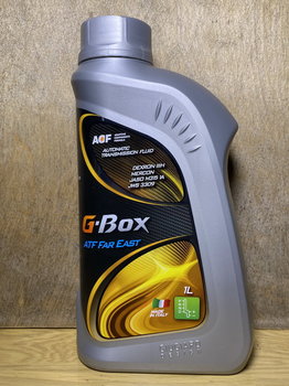

Скорее всего, второе - "не там гляжу". Литрушка с артикулом 253651660 обошлась в 459 руб. Из всего августовского "квартета" этот самый дешевый.
Из всех трансмиссионок, что за этот год отправились из моих рук в УРЦ, дешевле были только зимние Лукойл с Шеллом, причем Шелл был дешевле рублей на 20.
Ну и номинацию "за самую пафосную канистру" этот выигрывает в одну калитку :))
