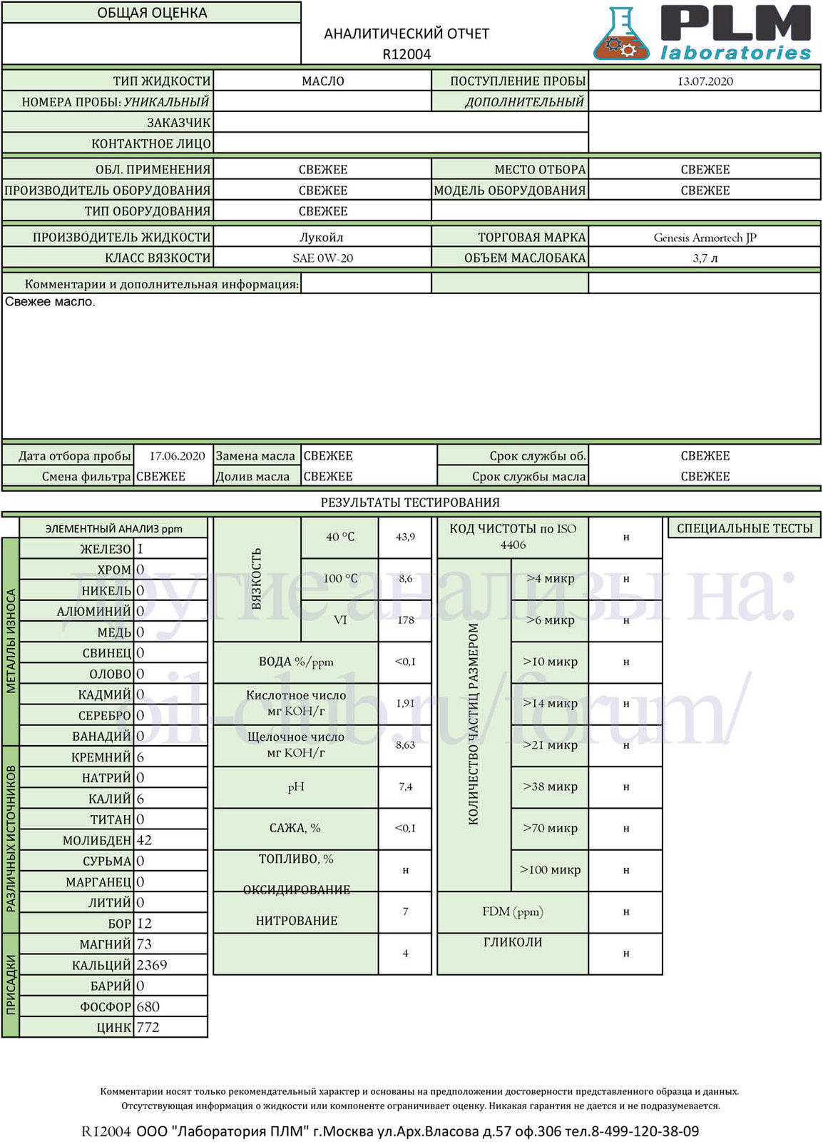

Общий пробег на одометре: 269050 км к концу интервала.
Пробег на масле: 7330км
Израсходованное топливо: примерно 450л
Топливо: бензин ННК Аи-92-К5.
Режимы: 95% город, 5% трасса.
Нормальный анализ...чуток топлива (стоп-старт)
Масло то в принципе целое, да вот разбавлено сильно топливом. Оно и через 1000км уже будет такой вязкости. Недогрев картера, не испарение бензина из картера, поливающий прямой впрыск. Классика детективного жанра... Тем не менее износ то нормальный. :)

Это называется такси
Согласен, прирост нитрации говорит что маслу досталось, а щелочное еще свежее. НО это гибрид тут двигатель отдыхает при частом старт-стопе. Отсюда и нежное отношение к маслу. Прорыв газов меньше...
Нужно отметить, что автор тестировал свежее масло которое заливал.
Даа, даже с учётом дохрена топлива-износ радуе:good2:т
Я не могу понять, неужели был погуще замес в этой канистре?
По вязкости не сильно просело как для 9% топлива.
А вообще нормальный результат, ничего особенного, кроме ошибок в шаблоне темы

Уточнение, двигатель 1NZ-FXE  с распределенным впрыском. на Приусах до сих пор нет непосредственного впрыска.
Правильно я понимаю топливно-масляная смесь отработало хорошо?

Как то не сходится. На 3.5 л. масла разбавленно 350 мл. бенза?! И просадка вязкости всего 1.2 сСТ !!! :nea:
3 часа назад, Booster сказал:
Заявлено ТДС- КВ100 - 8,6
