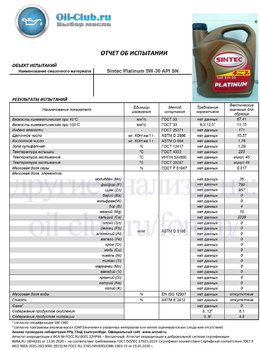

Sintec Platinum 5W-30 отработка на Ford Focus 2 после 7 300км

Alickaps возможно, что надо всего лишь обновить маслосъёмные колпачки. Рано хоронишь двигло.
Alickaps , бортовик форда показывает среднюю скорость за последнюю пару тыс км, поэтому моточасы посчитаны не корректно, надо было среднюю отдельно на трассе смотреть и отдельно в городе, потом считать моточасы и суммировать. Реально часов 120-140, потому и результат такой.
П.с. тоже в Крым ездил, держал в основном 110 даже на платках, средняя вышла 94км/ч
Не брезгуй присадками стоп-течами, там хорошие составы. То, чего порой не хватает в товарных маслах.
Могу только назвать то что было после трассы, около 70 на бортовике.
Ну если пересчитать трасса 5000/90=55
Город 2300/25=92
55+92=147.
Нуу скорее соглашусь с тобой, в общем нужен счетчик.

Это же маздовский мотор?
Кольца легли, пора "расковыривать".
А так да - маздовская серия L крайне бережно относится к маслу.
Что отнюдь не является поводом к замене оного через 10 000 км - 5 000 км и на слив.

Хороший анализ ! Можно ещё было катать !
