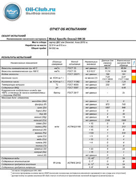

  01.09.2020 в 18:30, DRON 33 сказал:
Это анализ свежего
Раскрыть
Вот я дуб невнимательный :blink: видно же по вязкости, щелочному и прочему...
Paulson я еще сам пост создал, а Торкон потом добавил табличку из лабы, поэтому и нет сравнительной наглядной таблички. С ней было бы удобнее конечно)
  01.09.2020 в 18:26, DRON 33 сказал:
Меня удивила . Вкладыши ?
Раскрыть
5ррm меди это много или терпимо или как вообще?
Раскрыть
Думаю да
  01.09.2020 в 19:15, ПавелТ сказал:
Думаю да
Раскрыть
Так и подумал
  01.09.2020 в 19:14, Alickaps сказал:
Раскрыть
В соотношении к Фе много , как по мне , тем более за столько м/ч :unknw:
DRON 33 ага, понятненько. Возьмем на заметку)

  01.09.2020 в 19:30, Alickaps сказал:
у меня как раз бвла трасса по жаре, правда пока недопонял связь с медью
Раскрыть
Это явно не твой случай. Если бы у тебя масло было по вязкости на нижней границе по допускам и ты масло нагрел до 120 градусов в картере и так двигался несколько часов, то можно было бы порассуждать на эту тему. А так у тебя несущей способности в подшипниках колена с запасом в вагон...
СИНТЭКС даже тут нет столько меди)) post-2-0-74019800-1486369055.thumb.jpg.f26ddf971d5cca51e92e133e0d8a0c10.jpg
Alickaps Да зачем вообще смотреть другие моторы? Нет смысла никакого... Если есть желание разобраться, нужно делать ещё анализ и сравнивать. Хотя не такое значение по меди, чтобы расстраиваться.
СИНТЭКС это все от нечего делать, сравниваю что у других,не обращай внимания)).
Ну хорошо, я то не переживаю просто взял на заметку)
