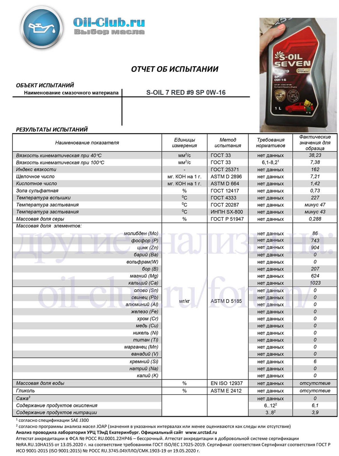

S-Oil 7 Red #9 SP 0W-16 свежее
Густота то какая, самая густая из 0в16 которых тестили, но зольность то отличная

GF6 в основном для азиатов, а сама вязкость 0W-16 и в европейцев свежих тоже рекомендована.
@SAE20 а чисто теоретически что будет если данное масло залить в атмосферный мотор FHI EJ201 (Subaru) производства 2000 года? (137 л.с. и 185 Н*м), которому рекомендуются ACEA A5 sae30 ?
Залейте и потом на анализ.
Считаю что ничего критичного, особенно зимой
