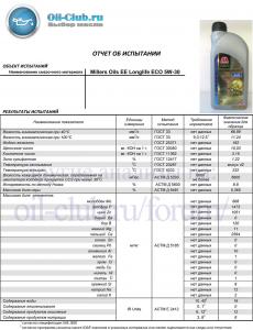

А алюминий - это скорее всего ICP анализатор из-за много молибдена выдает наложение пика на алюминий. То есть если ты пойдешь и сдашь в туже лабу свежее масло Millers. Там будет примерно 20 ppm алюминия. Можешь проверить мои слова.
Пример наших анализов таких масел.
