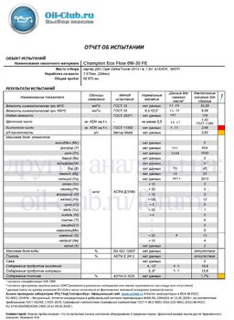

Champion Eco Flow 0W-30 FE отработка на Opel Zafira Tourer после 7 575км

Не шутка. Такие стандарты для отработок у GM :negative:
Принимая во внимание, что Champion Eco Flow 0w-30 FE - это клон Wolf EcoTech 0W-30 FE, сравнил анализ свежего Wolf-а с моей отработкой Champion-а
(вписал в столбец Данные для свежего масла)
Анализ Wolf-а 2017г. тут:
Вот что вышло:
Единственное не понятно почем столько много кальция в свежем оказалось :)
