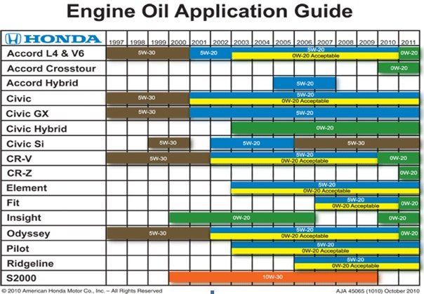

Согласен. Вот кстати картинка с рекомендованными вязкостями в США. Как видите в "гражданские" двигатели допускаются 0/5w20. А вот civic si только 5w30, в нем как раз и стоит аналог двигателя как у ТС K20. Поэтому не знаю откуда тут взяли что во все двигатели хонды можно лить 0w20, но американцы так не считают (и правильно делают)

9 минут назад, Banana сказал:
Прекрасная таблица, часто встречается на профильных ресурсах. В большинство моделей - да, w20. Но в сивик 7 я не вижу смысла лить 0w20, хотя в программу по замене на 0w20 он попал. Там D серия из начала 90ых. Зато, обратите, внимания, что даже на S2000 идет рекомендация 10w30, а не 40, 50, 60, как многие любят лить. Евро Р крутят больше S2000? Или он горячее? Большинство моторов переварят и 20, и 30, и 40. Надо смотреть условия эксплуатации. Сивики 8ые ездят на всем от 20 до 40. Но смысла 40ки в них нет никакого.
