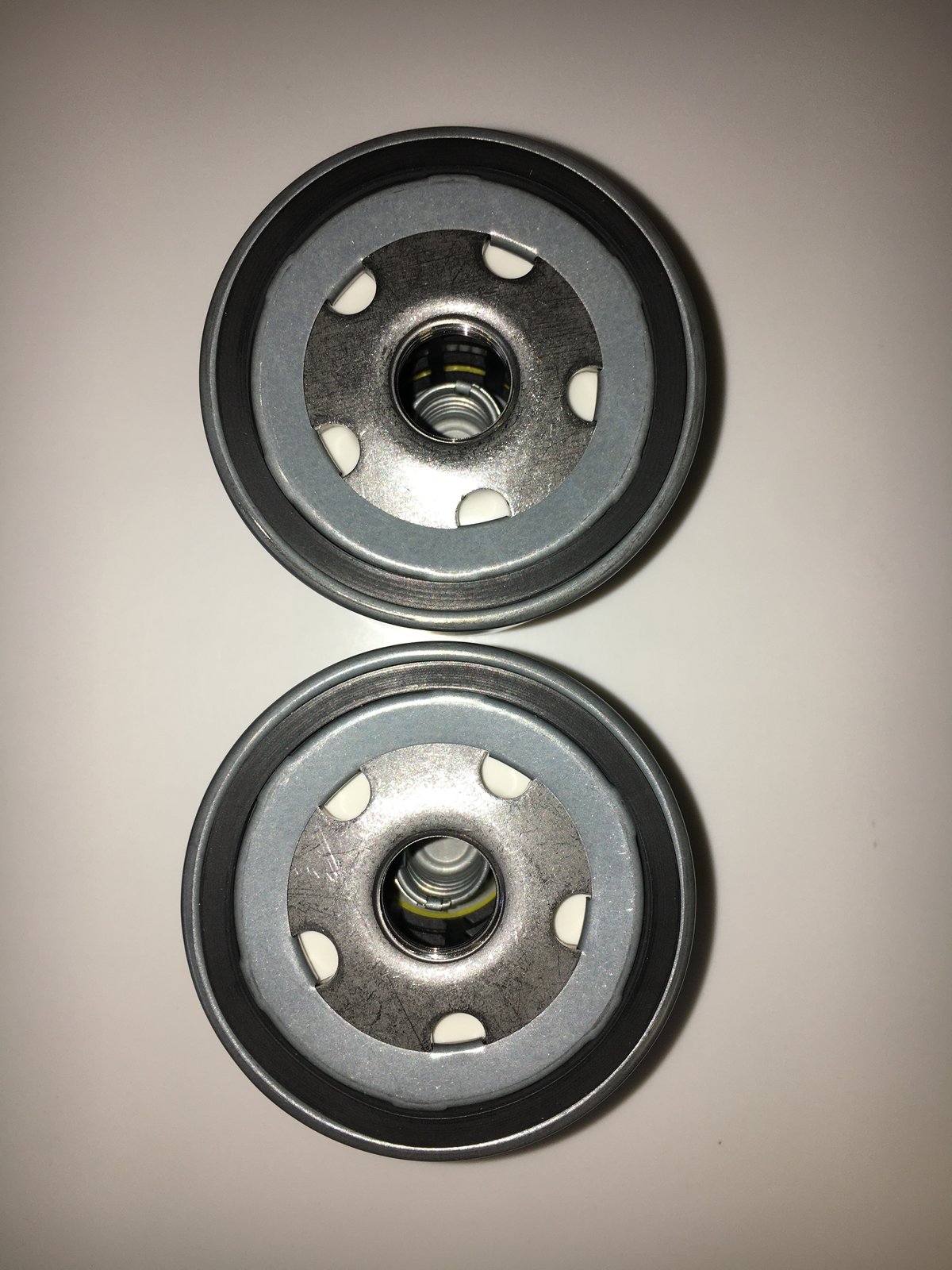

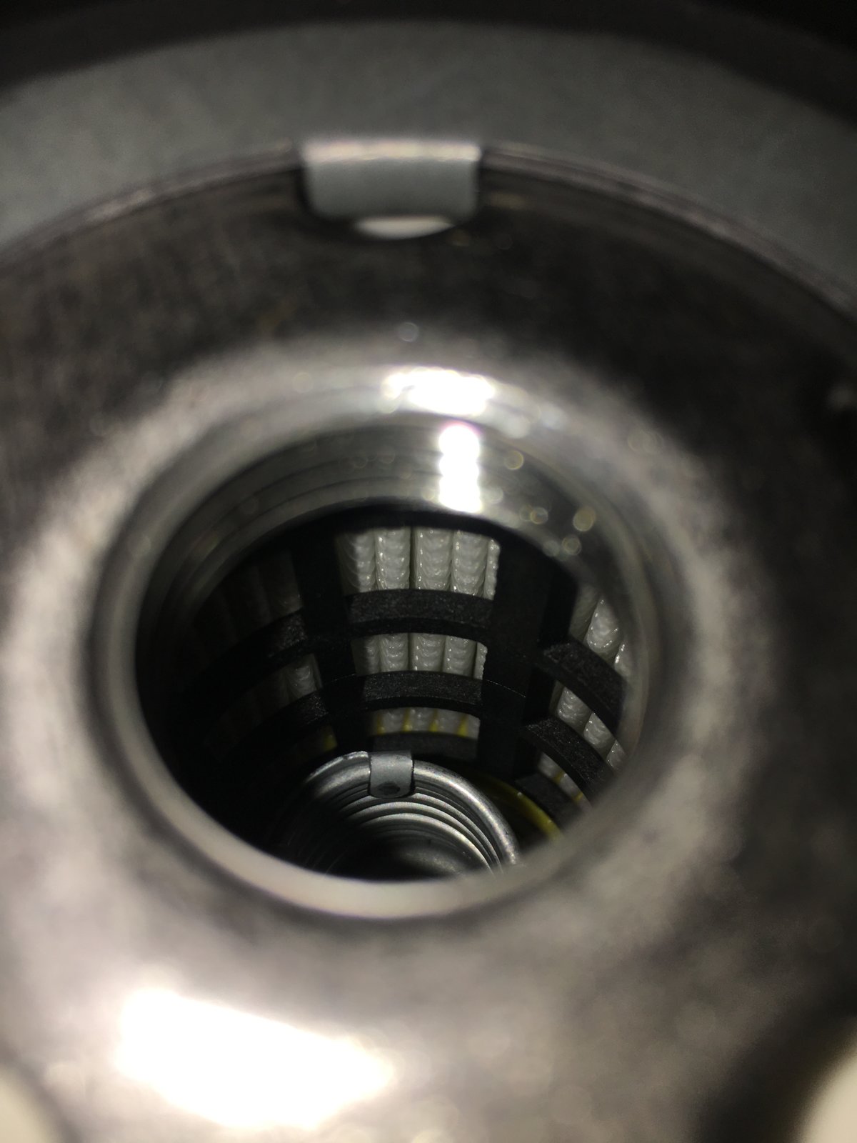

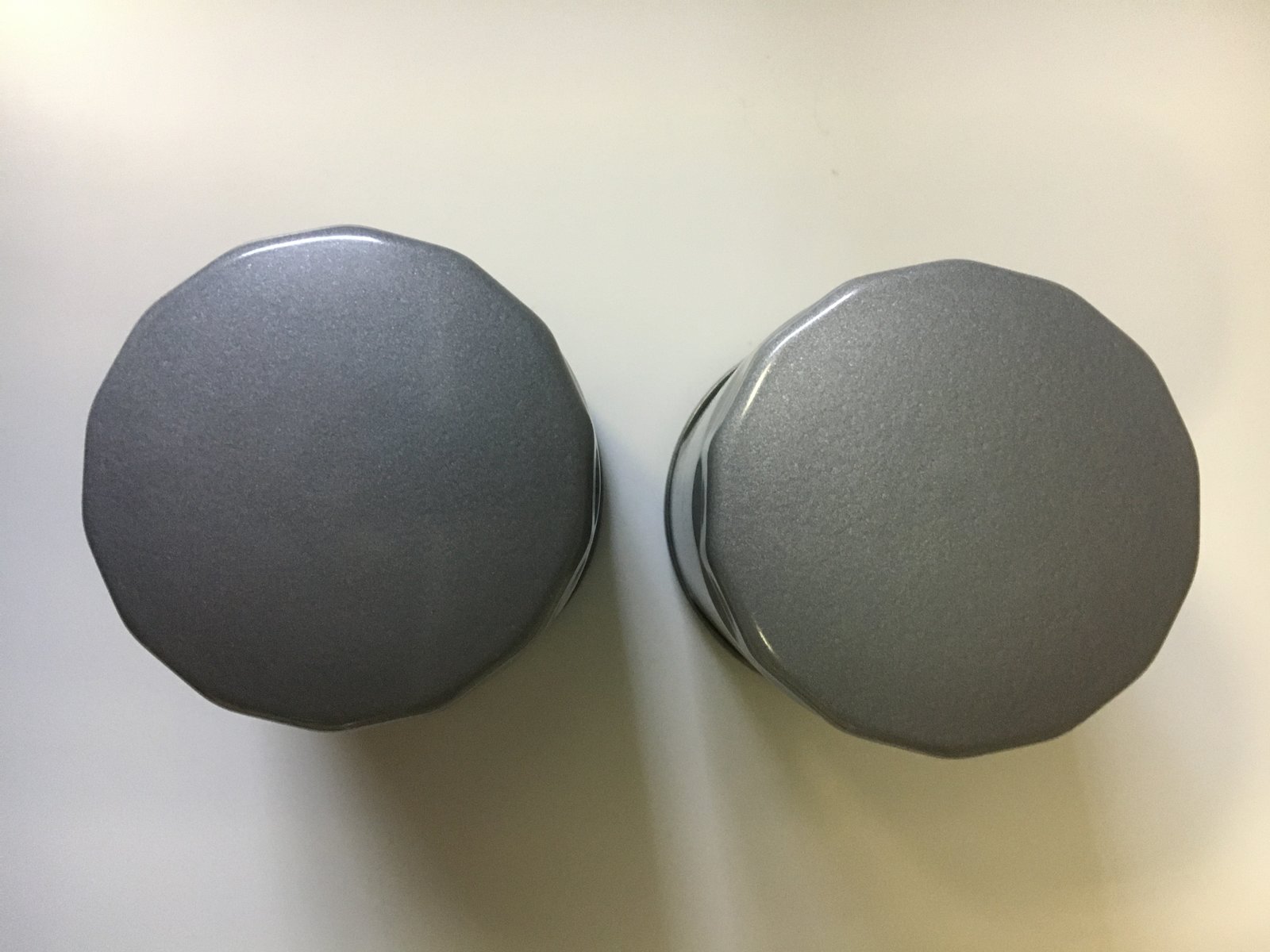

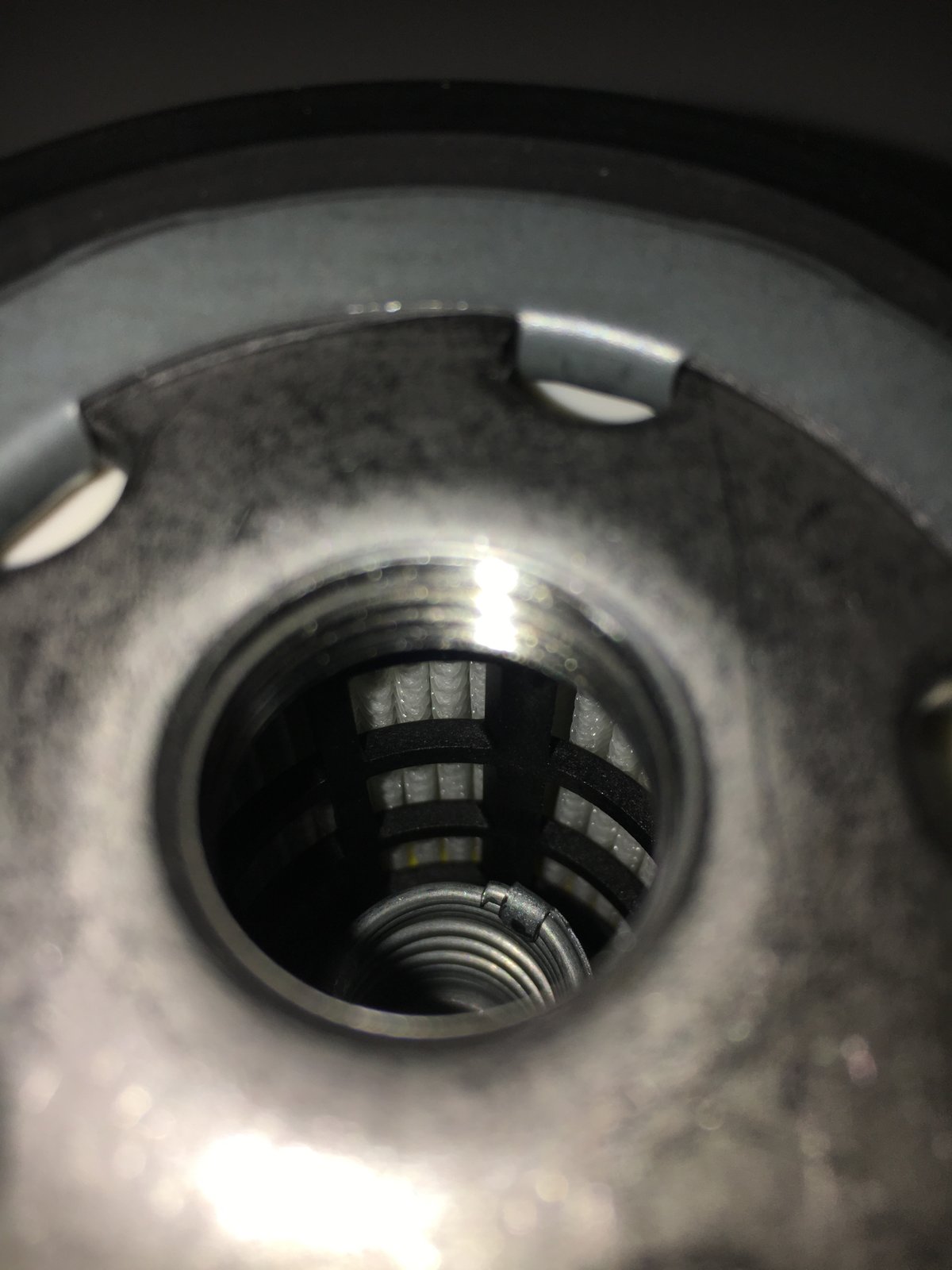

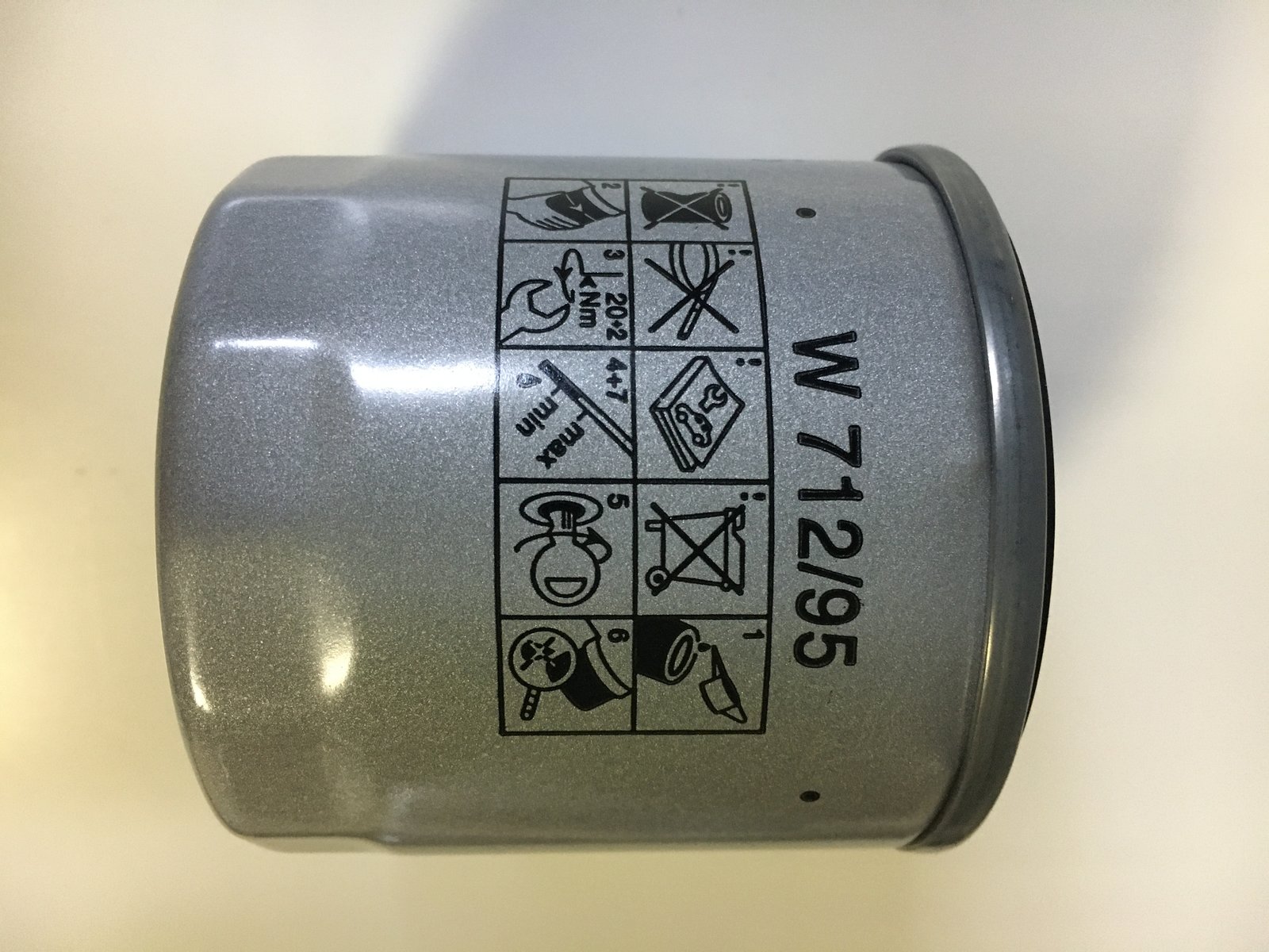

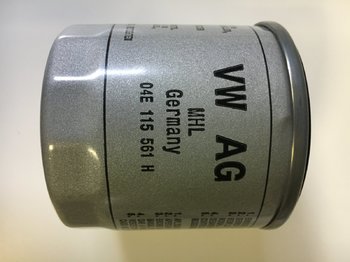

2 минуты назад, Палтус сказал:
Ещё бы на фильтре не экономил,то вообще мало было бы.
А что МАNN плохие фильтры?
Только что, Александр КРК сказал:
Отличные. В оригинале идут.
1 минуту назад, Палтус сказал:
А в чем экономия тогда?
1 минуту назад, Александр КРК сказал:
Оригинал дешевле))
4 минуты назад, Палтус сказал:
Только что, Палтус сказал:
Найди 10 отличий (принт не сравниваем) :popcorm:
IMG_4985.thumb.JPG.e5d2b42038e822267a8655f3e522f672.JPG IMG_4968.thumb.JPG.e75abab36d11cba7916eccc4f109fcaa.JPG IMG_4975.thumb.JPG.ce1937f818141a10d59a9eaa757dd89a.JPGIMG_4972.thumb.JPG.ef599fdf1f8b5d037afc13ab2a11aeb5.JPGIMG_4983.thumb.JPG.5d3befd70b2f268f810d7602b504d87d.JPGIMG_4977.thumb.JPG.ca1cd16fd5ee9f73f03765622fea472c.JPG
Оригинал дешевле))
С учетом того что оригинал и есть Mann у меня он дороже на 50р

На оригинале резьбы на один виток больше,с запасом :rofl:(шучу).
