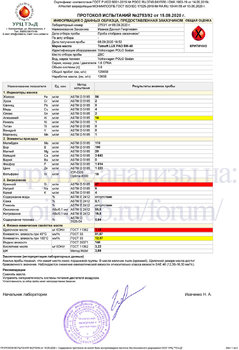

Татнефть Люкс PAO 5W-40 отработка на VW Polo после 13 658 км
А чего в дизельном разделе то?)
Масло труп)
15.09.2020 в 13:27, Станислав68 сказал:
Автомобиль: VW Polo 1.6 CFNA
было долито 1000 мл
А говорили CFNA не жрёт масло. Ещё как жрёт...
Станислав68 Вы сами довольны результатом от ПАО?
Железа настрогало, люминия наточило, пыль сосет. Жесть. Авто ездит в пыльных степях ?
Станислав68  на предыдущих маслах то же интервалы больше 10000 км?
4 минуты назад, СИНТЭКС сказал:
Не, он сам как то говорил, что жрет, но по его мнению это норма! А еще говорил, что на ПАО масле можно смело ездить 500м/ч:DD
Когда мы дискутировали, была названа цифра 600-650 часов, раньше сливать нет смысла
Да можно было ещё катать, pH ещё 3,88:Connie_cleaning-glasses:
15.09.2020 в 17:27, Станислав68 сказал:
Пробег на масле: 13 658 км.
Моточасы: 525 м/ч.
В чем смысл такого пробега?
Присутствие отложений в двигателе ДО: двигатель чистый, отложений нет
Будут, да может и уже есть.
Чистота под клапанной крышкой не значит чистота в поршневой и расход масла есть, все к этому.
200-250 моточасов, край 300 моточасов.
Отработок с CFNA полно, все известно уже давно.
@Pavel_NSK сажа 0,1 на бензиновом моторе в УРЦ
увидел, ну за 525 моточасов может это и нормально. Значит измеряют, а не от балды 0 пишут, это радует.
СИНТЭКС Он говорил, что 500-600ч всегда на ПАО катает
А ты еще удивляешься почему у него движка масло жрет:)
А потом в интернетах пишут, что ВАГ гавно
Изменено пользователем Александр КРК
Только что, Евген 48 сказал:
А ну да. Соррян, погорячился. Прошу простить. Ещё можно на 0,13 падать, рано слил:hi:
Откуда вольфрам?
Что то добавлял? @Станислав68
Изменено пользователем Agnosto
