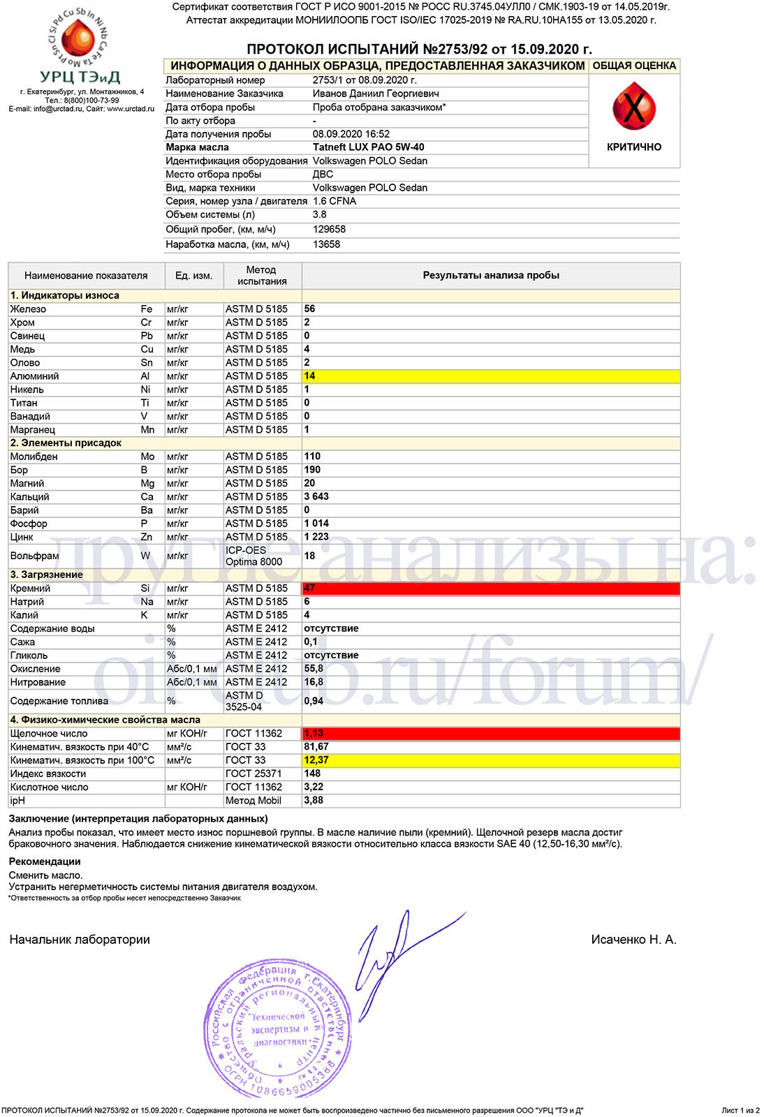

Татнефть Люкс PAO 5W-40 отработка на VW Polo после 13 658 км
3 минуты назад, Станислав68 сказал:
Будем сравнивать, раскокса в этот раз между заменами не было
И опять под 500 мч?
Вот абсолютно исправный CFNA на годном масле. Ну, это все видели, впрочем.
При 525 мч должно быть в 2,5 раза меньше железа и в 4 раза меньше алю.
Проблемка, все-таки...
12 минут назад, Станислав68 сказал:
Пусть хавает лучше чем задиры
Есть какая-то связь между задирами и залегшими кольцами и кряком? Чем он плох на 5-7 тысяч на фоне ПАО? тогда владельцы корейских авто побегут в магазин за пластилином для колец. По кольцам, как я понимаю, нет инфы у вас об их текущем состоянии?

Если масло начинает уходить сразу после замены - это одно, если после какого пробега (скажем, 300 мч) - это другое. Во втором случае масло надо сливать. В первом - уже есть кокс или уставшие МСК.
https://bmwservice.livejournal.com/62156.html CFNA - это симбиоз четырехтактного ДВС и двухтактного, масло угарает через систему вентиляции, для этого и происходит раскоксовка. Такая вот тема, ничего не поделаешь :unknw:

И опять под 500 мч?
400 примерно может чутка больше, не будем мучать масло
У кряка очень сильно на самом маленьком пробеге под нагрузкой проседает вязкость, по крайней мере я это на своем моторе почувствовал и спустя 200 часов слил Генезис 5-40 и более никакого кряка не заливал. У меня никакие кольца не легли, у меня масло вылетает в трубу системой вентиляции https://bmwservice.livejournal.com/62156.html поверьте наслово, таков этот мотор. У кого не жрет я не знаю в чем там причина такого чуда. Но какая то связь между кряком и отсутствием жора есть. Сам я не могу дать этому четкого объяснения.
А как Вы себе представляете инфу по моим кольцам? Разобрать ДВС? - больше я не знаю как это увидеть. Ну компрессию померить могу! Но маслосъемные не увидем!

Станислав68 ну я уточнил на всякий случай, может разбирали. Отчасти компрессия. Но по факту - только разбор.
6 минут назад, Станислав68 сказал:
Понятно. У меня только один вопрос, если ли классические для этого двигла стуки, и если попробовать 98-ой - уходят ли они или нет.
Станислав68 так указано литр на 10 000 (десять тысяч). А у вас 1.7 на 13 000. Т.е. уже выше. Про мотор услышал, не знаю этих нюансов. Но у уважаемого @zheleznodorozhnik нет такой ситуации, а мотор тот же. Но повторяю - не знаю, что там.
4 минуты назад, tov.su сказал:
Ну бедем наблюдать. Пока причин особых для беспокойства нет. Если начнет стремительно уходить, то будем капиталить, но расход масла у меня всегда примерно одинаковый не прогрессирует.

Кряк кряку рознь. Тот же мобил 1 - смесь всего. Попробовали бы. Но не на 500. А цель катания 500 м/ч в чем? Экономия, проверка, отсутствие желания менять чаще?
pS фильтр очень удобно сверху! :good2:
Жесть, 525 м/ч - так издеваться над двигателем. В авто супруги с движком CFNA масло меняется раз в 200-250 моточасов, уровень всегда на месте, и только 30-ка, на 40-ке стучат гидрокомпенсаторы по утрам.
