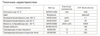

Castrol ATF Multivehicle свежее за анализ спасибо товарищу Nikulum.
Масло в лабораторию засылал Nikulum в запечатанной таре.
Вскрытие тары в лаборатории УРЦТЭиД:
Castrol ATF Multivehicle (VOA BASE) копия.jpgCastrol ATF Multivehicle URC копия.jpgCastrol ATF Multivehicle photo1.JPGCastrol ATF Multivehicle photo2.JPGCastrol ATF Multivehicle photo3.JPG
Масло заявлено как:
JASO 1A
Рекомендовано для:
Toyota T, T II, T III, T IV, WS
Nissan Matic D, J, S
Mitsubishi SP II,IIM, III, PA, J3, SP IV
Mazda ATF M-III, M-V, JWS 3317, FZ
Subaru F6, Red 1
Daihatsu AMMIX ATF D-III Multi, D3-SP
Suzuki AT Oil 5D06, 2384K, JWS 3314, JWS 3317
Hyundai/Kia SP III, SP IV
Aisin Transmissions requiring JWS 3309
Honda/Acura DW 1/Z 1
Isuzu (where Toyota T-IV is required)
1) Судя по вязкости при 100С = 7,25 - это масло больше класса Toyota Type T-IV, чем низковязкая экономичная Toyota WS. А вообще конечно это универсальная Мульти ATF широкого спектра применения.
2) Температура застывания -38С - не самая классная, на Крайнем севере я бы такое лить не стал. Хотя в тех доках заявляется -45С. Тут уж не знаю кто прав больше.
3) Коррозия на медной пластине хорошая. Высшая оценка 1а.
4) Серы в масле очень мало 0,0285%
5) Пенообразование при рабочей температуре есть, но в норме.
6) Судя по окисдению 34,9 есть эстеры.
Вывод: Нормальная, качественная ATF класса Toyota Type T-IV. Сделана на основе гидрокрекинга. Минусы? От castrol после их моторок EDGE, ждешь ПАО и температуры застывания -60С. :) Но здесь это конечно не так. В целом вроде бы не плохая универсальная ATF - все параметры в норме. Эстеров не пожалели.
