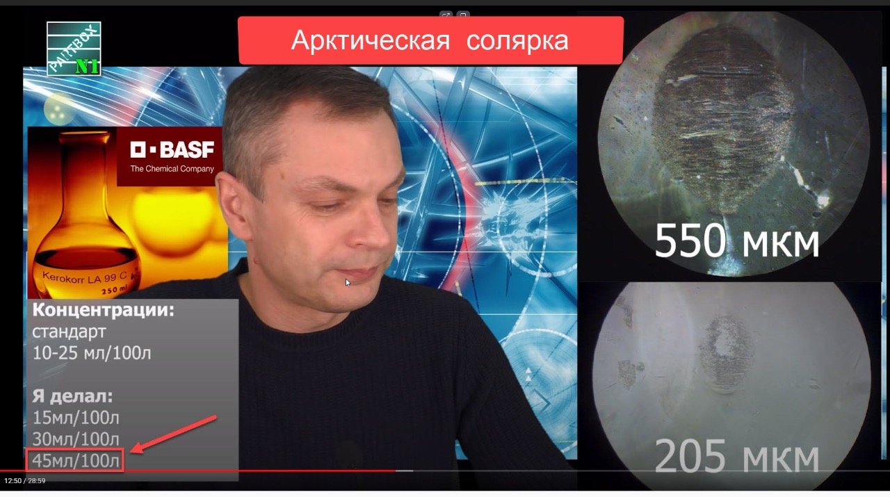

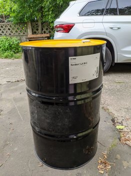

Fantom2005 487 Опубликовано: 19 сентября 2020 Поделиться Опубликовано: 19 сентября 2020 (изменено) Друзья, рад предложить Вам Kerokorr LA 99С в мелкой таре - промышленная противоизносная, смазывающая присадка к дизельному топливу производства химического концерна BASF (Германия). По своему химическому составу представляет смесь жирных кислот и их производные. Данную присадку используют НПЗ и топливные компании для доведения дизельного топлива (по смазывающей способности) до показателей предусмотренных ГОСТом. В розничной продаже она отсутствует и продается только бочками по 190 кг. Предлагаю Вам самостоятельно решить какого качества (по смазывающей способности) будет дизельное топливо в Вашем баке.Присадка Kerokorr LA99С добавляется непосредственно в поток дизельного топлива исходя из дозировки от 50 мг до 250 мг/ 1 тонну в зависимости от качества исходного дизельного топлива. Смазывающую способность исходного дизельного топлива возможно определить из сертификата соответствия на дизельное топливо в конкретной АЗС. Смазывающая способность дизельного топлива предусмотренная ГОСТом должна быть с пятном износа на стенде HFRR не более 460 μм и чем оно меньше тем лучше смазывающая (противоизносная) способность данного дизельного топлива. Добавление Kerokorr LA99С в концентрации 250 мг/ 1 тонну позволяет снизить пятно износа с исходных 460 μм до 250- 260 μм, что соответствует смазывающей способности дизельного топлива применяемого в Европе. Чем лучше смазывающая способность исходного дизельного топлива тем меньше следует применять концентрацию Kerokorr LA99С. Kerokorr LA99С не влияет на другие характеристики дизельного топлива, такие как устойчивость к окислению и цетановое число, не взаимодействует с индикаторами и маркерами, использующимися в автомобильных топливах и промышленных газойлях. Применение Kerokorr LA99С значительно увеличит ресурс топливной аппаратуры и форсунок Вашего автомобиля, снизит вибрации, дизельный звук и расход топлива. Независимое тестирование влияния Kerokorr LA99С на смазывающую способность дизельного топлива и его концентрации можно найти на ютубе. Цена за мерный пузырек 240 мл как на фото - 1000 руб., 1 литр - 2000 руб., 2 литра - 3500, 3 литра - 5000 руб., 4 литра - 6500 руб., 5 литров - 7500 руб. доставка от 1 литра до Вашего пункта выдачи заказов в СДЕК - БЕСПЛАТНО Изменено 19 сентября 2020 пользователем Fantom2005 1 Ссылка на сообщение
