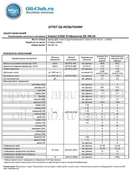

Популярное сообщение Bofana 31 Опубликовано: 21 сентября 2020 Популярное сообщение Поделиться Опубликовано: 21 сентября 2020 Castrol EDGE Professional OE Titanium FST 5W-30 отработка на VW Touran после 6 524 км Масло: Castrol Edge Professional 0E Titanium FST 5W-30 (15802F) Автомобиль: VW Touran 2.0 TDI (BKD) 140 л.с, 2008, АКПП DSG-6Общий пробег на одометре: 201 607 км к концу интервала Пробег на масле: 6 524км Моточасы: 225 мч Израсходованное топливо: 447 лДоливки масла: последние годы не доливаю, уровень масла не падает; первые 3 года доливал по 250 мл на 15 000 км Присутствие отложений в двигателе ДО: не проверял Присутствие отложений в двигателе ПОСЛЕ: не проверял Автозапуск по времени: не использовался Наличие чип-тюнинга: нет ГРМ: ремень Предпусковые подогревы: не использовал Период эксплуатации: 21 января 2020 года по 25 июля 2020 года Срок эксплуатации: 6 месяцев Топливо: дизтопливо ЛУКОЙЛ ЭКТО с одной и той же АЗС Режимы: 70% город, 30% трасса Фильтр масляный: MANN-Filter HU 719/7 XФильтр воздушный: VAG 1K0 129 620 EМарка антифриза: G13 VAGОбъем заливаемого масла: 4.0 литра Отбор масла: слив с картера 800мл в чистую сухую пластиковую бутылку Отбор масла проходил с горячего или холодного двигателя?: с теплого двигателя Что было до этого масла: исключительно Castrol Edge Professional 0E Titanium FST 5W-30 с интервалом замены 7 500 км Промывка промывочным маслом: никогда не делалПрисадки: Suprotec «Актив Регуляр» каждые 15 000 км Вот, парни, на третьей сотне тысяч пробега наконец-то решил сдать "общий анализ крови" своего любимого дизельного "коныка". Езда в основном городская, спокойная. Всегда даю двигателю прогреться. В светофорных забегах не участвую, разгоняюсь не спеша, торможу накатом. Поэтому передние колодки ходят по 100 000 км, задние и того более. На трассах, где нет камер, хожу по 140-150 км/ч исключительно для того, чтобы продуть турбину и оттянуть момент ее закоксовки. Посмотрите, пожалуйста, опытные гуру, какие проблемы вырисовываются с движком. Меня настораживает высоковатый уровень железа и возможный подмес соляры в масло. На всякий случай для сравнения "до и после" здесь же выкладываю анализ свежего масла из той же партии, что и отработка. Всем заранее спасибо! 15 Ссылка на сообщение
Texacoman 2 656 Опубликовано: 22 сентября 2020 Поделиться Опубликовано: 22 сентября 2020 22.09.2020 в 08:48, масленкин сказал: Да нормальный Анализ для Авто которое 200 ткм. проехало.. Вот к железу придрались : 30. Раскрыть Для авто с пробегом может быть... А так конечно 30 железа на 6 т.км многовато. Вязкость упала на единицу... а топлива в масле 0,9% всего... Кислотное не растёт, а падает... на фоне таки уменьшающегося TBN. Присадки все в минус уходят... они вроде и не тратятся почти с пробегом. Мистика... А по железу надо узнавать - это на постоянку так строгает или просто эксцесс какой-то был и забыть об этом. Ссылка на сообщение

Bofana 31 Опубликовано: 22 сентября 2020 Автор Поделиться Опубликовано: 22 сентября 2020 Ребята, спасибо за отклики! To DIMA312 и Optovik: DPF'а сажевого не было от рождения. Машина собиралась для России на немецком конвейере в Вольсбурге. Сажевый фильтр для нашего рынка они не ставят. Падение вязкости связываю с подмесом в масло дизтоплива (хоть его и не так много в анализе). На новом авто наблюдался небольшой жор масла. С годами он прекратился. А теперь у меня возникает ощущение, что к концу межсервисного интервала масла на щупе больше, чем было сразу же после заправки свежего. Падение кислотного самого удивил. Масло брал в Exist'е по акции сразу 24 л на несколько замен. И на всякий случай сделал анализ свежего. Анализ отработки - из этих же 24 литровых упаковок. Как справедливо заметил уважаемый torcon, тут скорее всего дело в точности метода анализа. Вопрос к CHiCHo: поясните серому, почему спокойный стиль ... ничего хорошего машине не дает? Может стать "гонсчегом"? И тогда здоровье авто и анализ отработки улучшится? Ссылка на сообщение
Booster 2 244 Опубликовано: 22 сентября 2020 Поделиться Опубликовано: 22 сентября 2020 Присадки в масло не надо добавлять, уже столько раз говорили. Многовато настругало за короткий период, может зима с прогревами. С топливной как дела? Предлагаю сделать еще анализ, но без присадок с кусочком зимы хотя бы. Пока что есть отправная точка и она вроде бы и ничего, но могло бы лучше быть Ссылка на сообщение
Carib 302 Опубликовано: 22 сентября 2020 Поделиться Опубликовано: 22 сентября 2020 22.09.2020 в 15:13, Bofana сказал: Ребята, спасибо за отклики! To DIMA312 и Optovik: DPF'а сажевого не было от рождения. Машина собиралась для России на немецком конвейере в Вольсбурге. Сажевый фильтр для нашего рынка они не ставят. Падение вязкости связываю с подмесом в масло дизтоплива (хоть его и не так много в анализе). На новом авто наблюдался небольшой жор масла. С годами он прекратился. А теперь у меня возникает ощущение, что к концу межсервисного интервала масла на щупе больше, чем было сразу же после заправки свежего. Падение кислотного самого удивил. Масло брал в Exist'е по акции сразу 24 л на несколько замен. И на всякий случай сделал анализ свежего. Анализ отработки - из этих же 24 литровых упаковок. Как справедливо заметил уважаемый torcon, тут скорее всего дело в точности метода анализа. Вопрос к CHiCHo: поясните серому, почему спокойный стиль ... ничего хорошего машине не дает? Может стать "гонсчегом"? И тогда здоровье авто и анализ отработки улучшится? Раскрыть Так у вас солярку в картер льет не по детски если уровень на щупе увеличивается Ссылка на сообщение
CHiCHo 33 Опубликовано: 23 сентября 2020 Поделиться Опубликовано: 23 сентября 2020 22.09.2020 в 15:13, Bofana сказал: поясните серому, почему спокойный стиль ... ничего хорошего машине не дает? Может стать "гонсчегом"? Раскрыть Низкие обороты КВ - повышенный износ ГРМ и нагрузка на поршневую. Более высокие обороты - более стабильный масляный клин и минимизация износа и ГРМ, и поршневой. https://www.zr.ru/content/articles/6983-krutit_ili_ne_krutit/ Это вот самая примитивная статья на этот счет. Гонщиком не надо становиться, можно просто передвигаться в спорт-редиме, если он поддерживает более высокие обороты, ну и не забывать давить, а не гладить, педаль газа. И сзади на светофоре спасибо скажут, что дали большему количеству людей проехать. 4 Ссылка на сообщение
