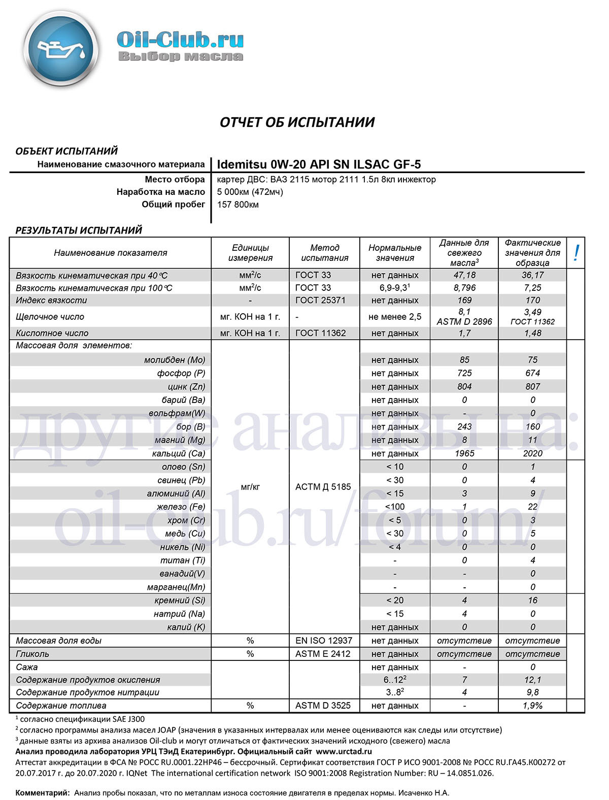

23.09.2020 в 18:07, DRON 33 сказал:
А у вас как дела на 20-ах, льёте до сих пор , эндоскопию не делали ?
Лью до сих пор. Нет, мне есть чем заняться.
23.09.2020 в 18:14, СИНТЭКС сказал:
Правильно говоришь! Только ты со своим анализом сравни металлы;)
У меня нормальный среднестатистический анализ.
У тебя износ имеет полное право быть, ведь производитель не рекомендует 0W-20 в ВАЗ 2115. А мы бьемся хотя бы с теми, кто рекомендованные 0W-20 5W-30 в свои KIA Hyundai Toyota боятся лить... :)
И износ у тебя все таки не среднестатистический. Содержание металлов хром и свинец, пусть и не большое, говорит о каких то проблемах с ЦПГ и вкладышами. Просто это может быть и не по вине масла... или на любом 5W-40. Говорю, жаль до 0W-20 тогда не сделали анализ. Возможно это все раньше было.

1 час назад, torcon сказал:
Для его мотора (Ямахин сан) эти двадцатки подходят даже лучше чем для шеснарей,у него нет потери давки на маслофорсунки и поршня длинные юбки имеют, просто он как то обмолвился что у него распредвал со стертой цементацией,я как то на девятке своей так точно пару лет ездил,пока и шайбу не сгрыз кулачок,железо оттуда, алюминия с поршней натёрло,и с головки нацарапало,а вот его сальникам,прокладкам крышки клапанов,и особенно маслосъемным колпачкам, хорошо что их всего-то 8 надо вешать мемориальную доску за их работу.
2 часа назад, Ямахин сан сказал:
Ямахин сан Я не понимаю твоих «обидок». Тебе никто не обещал, что твой мотор на двадцатке ляжет, я всего лишь предположил, что износ будет ПОВЫШЕННЫМ, что в итоге и показал анализ. Ты почему-то воспринимаешь это как личную обиду. Для меня очевидно, что практически любой мотор 2115 с пробегом 150 ткм покажет повышенный износ на таком масле. Ничего личного.
47 минут назад, Максим Л. сказал:
Хром откуда?:Connie_cleaning-glasses:
11 минут назад, СИНТЭКС сказал:
Если кольца хромированные то оттуда.
1 минуту назад, Максим Л. сказал:
О том и речь. В общем, не будем оффтопить. Я свою позицию озвучил давным-давно. Не стоит повторяться, тем более в этой теме. Такие моторы на двадцатках в длинную работают плохо, есть давнишний печальный опыт, правда на несовременных маслах. В любом случае, современные масла не спасут вкладыши в отсутствии нормальной давки.
