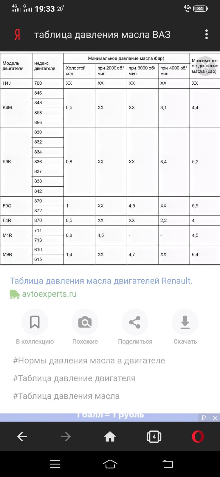

Есть таблица от производителя ,там можно сверится.
  28.09.2020 в 16:09, Максим Л. сказал:
Раскрыть

Поикалываетесь? Может ещё моменты затяжек повыкладывать? Гуглите ёмоё

Объяснять просто элементарные вещи? Ну это детский сад. Таблицы выглядят так,в Яндексе просто забил.
