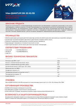

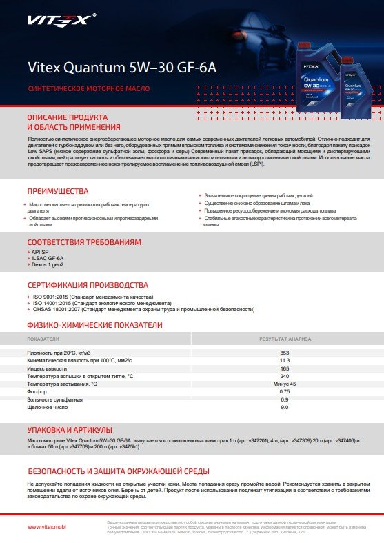

Добрый день, в линейке продукции Vitex есть масла для вашего автомобиля. Посмотрите эти варианты Quantum 5w30 A5/B5, Quantum 5w30 GF-6
Quantum.thumb.jpg.8cfb54c427cd047dc801abb3cf4ea642.jpg   Tekh.-list-Vitex-QUANTUM-5W-30-A5V5-nov-1-scaled.jpg
