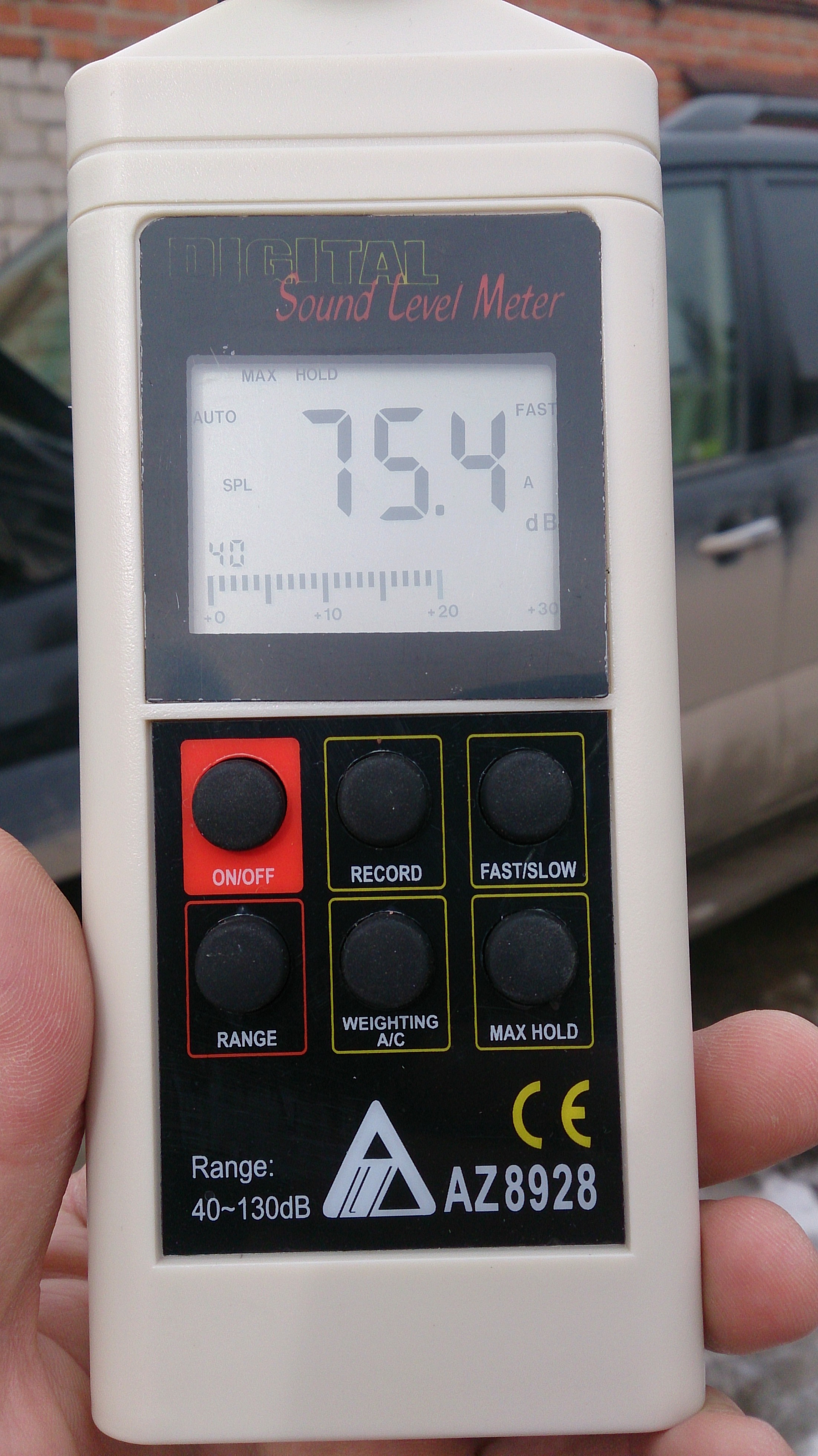

Для измерения шума,по совету Torcona,за что ему огромное спасибо, на Эбее,был куплен шумомер AZ 8928,диапазон измерения шума от 40-130 dB.
Итак,масло Castle 0888010703 5W-30 API SN/CF ,очень слабенькое. Анализ отработки и характеристики масла тут:
http://www.oil-club....o-posle-5600km/
Измеряем уровень шума двигателя,на этом масле.
Темп воздуха на лице + 14, двигатель прогрет,капот открыт,шумомер поставлен в режим MAX HOLD (максимальное значение), водим шумомером по подкапотному пространству.........получаем,максимальное значение шума 75.4 dB
Что б не быть голословным,прилагаю фото.
Скоро,будет залито масло с другой вязкостью,результаты опыта выложу.

@Arsenal, сначала измеряем при выключенном ДВС, потом - при заведённом.
Разница измеренных значений - искомая величина. Не?
Можно и так замерить,для чистоты эксперимента.
Не много по теме. На шумность в [dB] влияет вязкость, а на частотную в [Hz] чистота обработки поверхностей трения. Причем частотная составляющая, условно (звуки высокой частоты воспринимаются как более тихие), может влиять на шумность.
