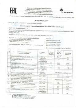

Пришло в зеленой канистре, 1 сорт, партия от 2017г, ООО "Новокуйбышевский завод масел и присадок". И прислали паспорт качества на партию. Честно говоря, смущает количество Zn+P и непонятности с серой. Пока думаю.
IMG_20210523_2209222.jpg Паспорт М-10Г2к партия 411 070917_Страница_1.jpg Паспорт М-10Г2к партия 411 070917_Страница_2.jpg
