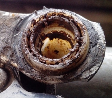

Здравствуйте, помогите со смазкой, какой надо мазать?
Ситуация такая, разобрал трапецию стеклоочистителя, смазка заводская уже вся высохла, подскажите чем смазать, места соединений тяг на шарнире с резиновым пыльником?
в этом месте смазка серая вроде, но втулка пластикова тоже есть в этом узле!
Заранее спасибо!
