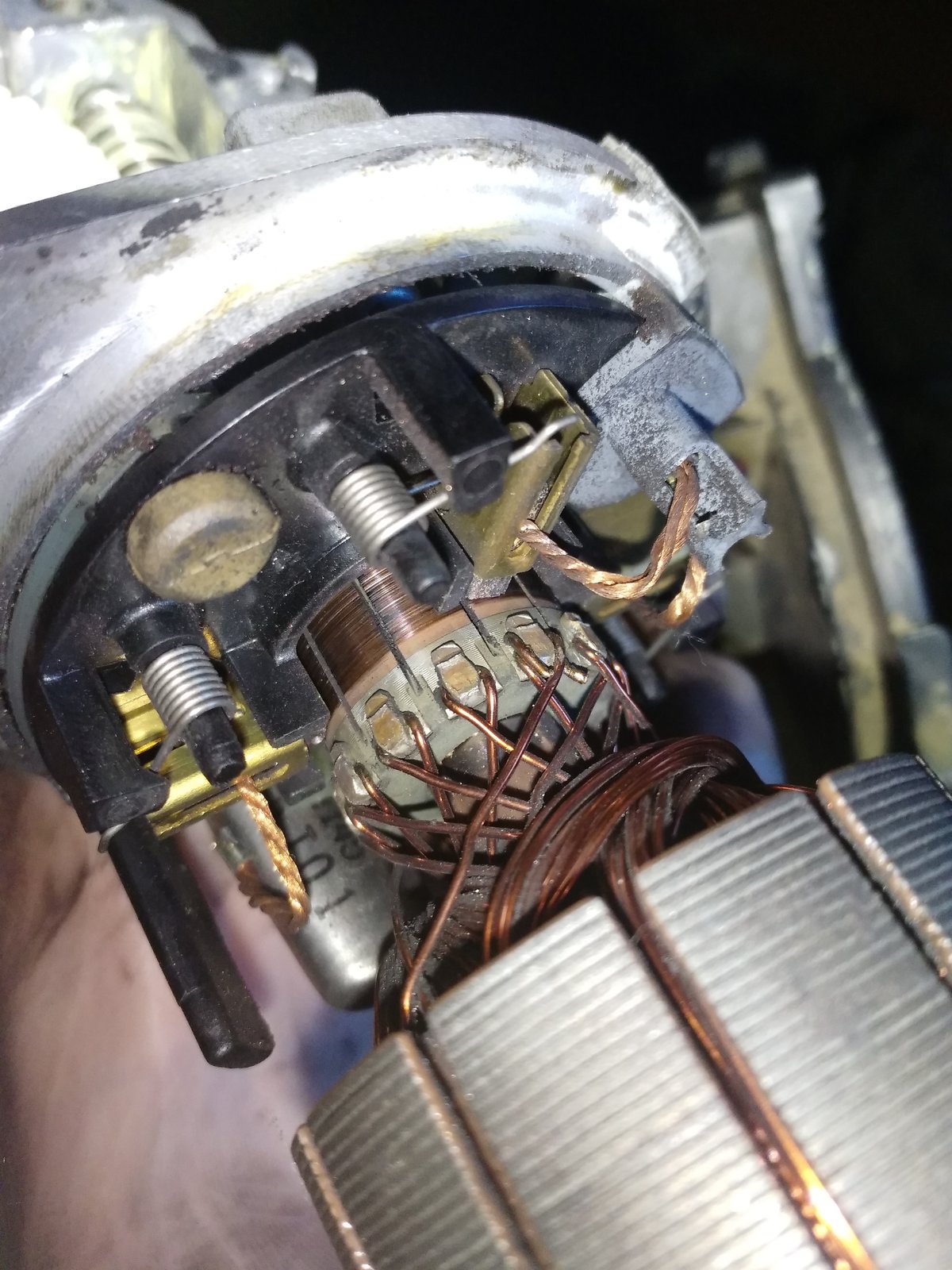

Полагаю, этот мотор мазать - только смазку переводить. Шестерня у оси потрескалась. Если только как-то реставрировать.

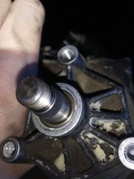

10 часов назад, D'AVerk сказал:
Screwdriver78 горько мне такие ваши речи слышать
Так очевидно же, даже по фото. Нет, если он еще пока работает - то сколько-то еще поработает... Сами смотрите, вам решать - что за машина, сколько уже пробегала и сколько еще планируете эксплуатировать. Если бы я такое увидел в своем редукторе - сразу бы заменил трапецию, эту на запчасти, новую перебрать, проинспектировать, если мало смазки - перемазать, ну и так далее. Но у меня трапеция от лачетти, не особо дорогая.
А то эту сейчас только от засохшей смазки отмывать - баллон растворителя уйдет, а она потом, непременно в середине зимы перед ответственной поездкой окончательно крякнет. В дороге. В снегопад на трассе. Дело то ответственное, в снегопад не менее важное, чем тормоза. Если это передний.
Изменено пользователем Screwdriver78
53 минуты назад, D'AVerk сказал:
Я боюсь новая ьудет стоить как половина вашего Лачетти, если выпускается еще :(
Я думаю, есть совместимость с более современными моделями, на профильном форуме надо искать информацию. Или реставрировать.
Screwdriver78 Ну там на самом деле пара "трещин" это тонкие нити смазки. Трещины на шестерне у основания.
Запаять их чтоли паяльникои..
Только что, D'AVerk сказал:
Так я про них и говорю.
Если на эту область есть силовая нагрузка - бесполезно. Я бы в таком случае какое-то кольцо заказывал бы из алюминия, фланец, чтобы как-то стянуть ось и шестерню.
Screwdriver78 чтобы бухнуть в эту шестерню смазочного.
Интересно, что хотя смазка и подсохла, она не твердая, а консистенции просто повышенгой. Может она изначально и была такая в этом узле?
2 часа назад, D'AVerk сказал:
Так HTL500 именно для этого.
Ну да, и с трещинами тоже сразу.
Да нет, усохла она процентов на 30, стала NGLI 3-4, и непосредственно в зону трения уже не подается.
1 час назад, Screwdriver78 сказал:
Самое удивительное, что все зубцы шестеренки были в это смазке. Т.е. ее так густо туда заьили, что при вращении зубцы все равно забивались ей. Но конечно густовата.
Конспиративная истриия с этим редуктором. Никак не выходит палец и шестеренка. Стопор с пальца я вроде снял и ничего похожего на него не видно. Если сильно надавить на палец, наблюлается смещеник на мм-два, шестеренку немного выгибает, но на этом все.
При этом ничего не заклинено, шксткренка и палец бодро вращаются.
Это как так?
Сам моторчик в месте перехода в редуктор работает через подшипник, а дальний конец я так понимаю втулка? Что бы туда добавить.
