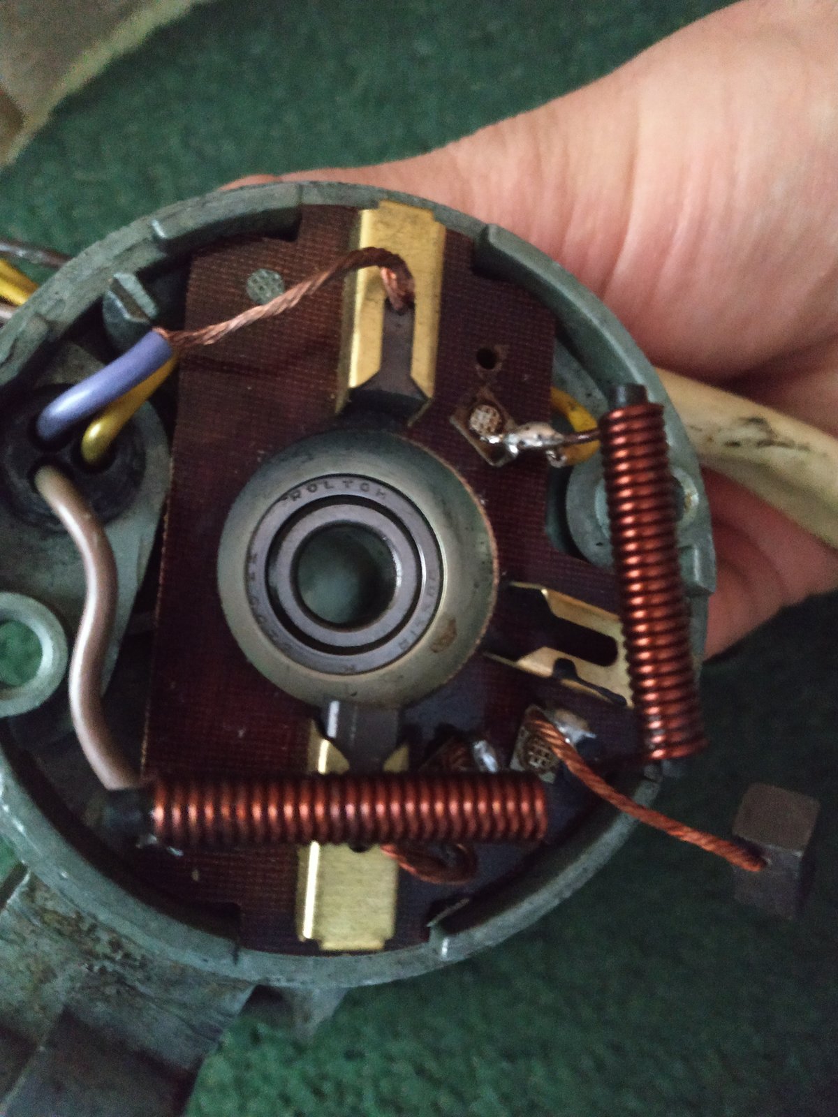

Подшипник работает 23 года уже, крутится плавно без люфтов, делаю вывод что он качественный и смазка которая там с завода возможно ещё послужит. Подшипник там не поменять, конструкция не позволяет. А по поводу снять защитное уплотнение вечером попробую, но сильно сомневаюсь что получится
Если нет возможности сменить смазку с прочисткой, лучше не трогать узел. Какая там смазка, бог весть, новая может оказаться несовместимой.
Кстати, уплотнение можно выдрать с корнем, если конструкция не позволяет снять его без сильных повреждений, а вместо него поставить аккуратно снятое с нового самого дешёвого подшипника того же размера.
Посмотрел конструкцию повнимательнее, уплотнение подшипника наполовину закрыто завальцованной пластиной, а сверху пластины стоит щеточный узел на заклепанной текстолитовой проставке. Думаю что вариант с демонтажом уплотнения отпадает

Если поставить себе такую цель - не вижу ничего сложного. Заклепки срезать, завальцовку пластины срезать. просверлить два отверстия с резьбой M3 под винты впотай для удержания пластины и два отверстия М3 под винты для пластины. Заменить подшипник на обслуженный закрытый, поставить всё на винты на фиксатор резьбы. Если инструмент под рукой, работы на два-три часа.
Screwdriver78
Я что-то не понял, нареканий же на подшипник нет. зачем вы вместе с вопрошающим пытаетесь его поменять? 0_о
Подшипник более чем живой, на нем написано roltom, первый раз вижу такого производителя, но видимо качество и смазка в нем что надо если за четверть века он в таком состоянии. Срезать заклёпки и менять подшипник буду тогда когда лет через 10 он заклинит. Сейчас рисковать смазывать не буду по совету, понятия не имею что внутри за смазка и вопрос с совместимостью не понятен. На алюминиевом корпусе написано мэйд ин СССР, качество корпуса и всего остального просто отменное, срезать заклёпки рука не поднимается. Сравниваю с нынешними отечественными моторчиками стеклоочистителей

Я в душе не знаю, что там с подшипником. Поставлена задача - смазать узел, я ищу способы.Может быть, чтобы добраться до этого подшипника, надо кузов с рамы снимать, как у Land Rover Discovery III для заливки жидкости в омыватель лобового. И владелец хочет произвести профилактику заранее.

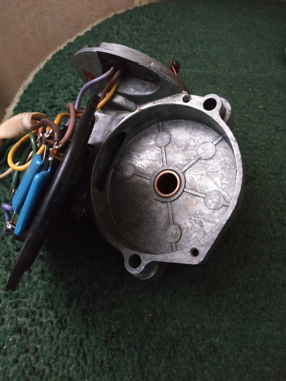

Прошу ещё совета чем правильнее смазать заднюю опору вала, там медная втулка скольжения, по ее периметру под пластиной что-то типа фетровой набивки, очевидно для смазывания втулки в процессе работы. Вопрос в том, стоит ли нанести на вал и во втулку консистентную смазку или достаточно будет того моторного масла которым смажу втулку и которое будет попадать из фетровой набивки во втулку?
Достаточно пропитать фетр маслом. Консистентную все равно выдавит.
