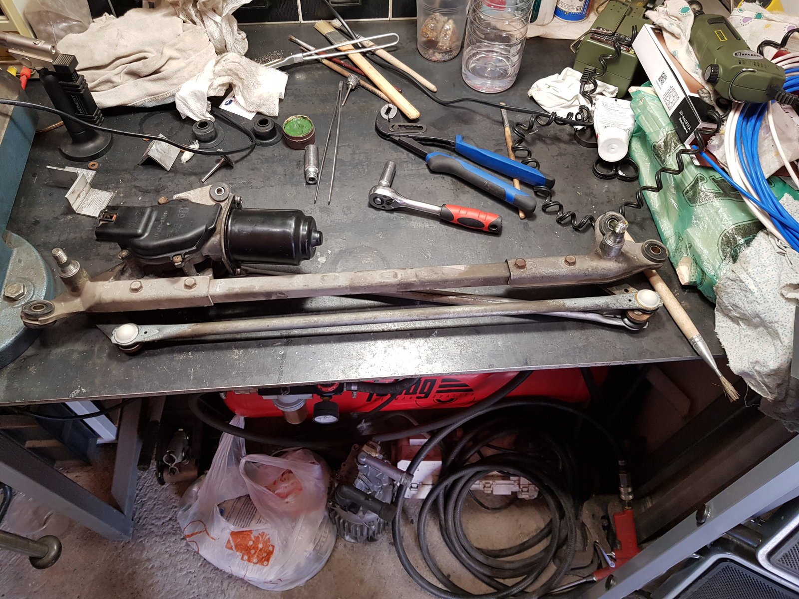

Друзья, чем смазать втулку которая одеваться на шар трапеции , оси я смазал chevron ulti-plex synthetic grease ep nlgi 1.5,  из смазок в наличии есть HTL-500, Slipkote 220, SHC 100SHC 220, снял трапецию со старого Civic, тяги устали, буду брать не оригинальные тяги, прозевал уставший пыльник на шару двигателя, итог сожрало оригинальную тягу, каким то образом все таки на него попадает вода.
Изменено пользователем xpm
Втулку из этого набора можно смазать тем же синтетическим Ульти-плексом .
