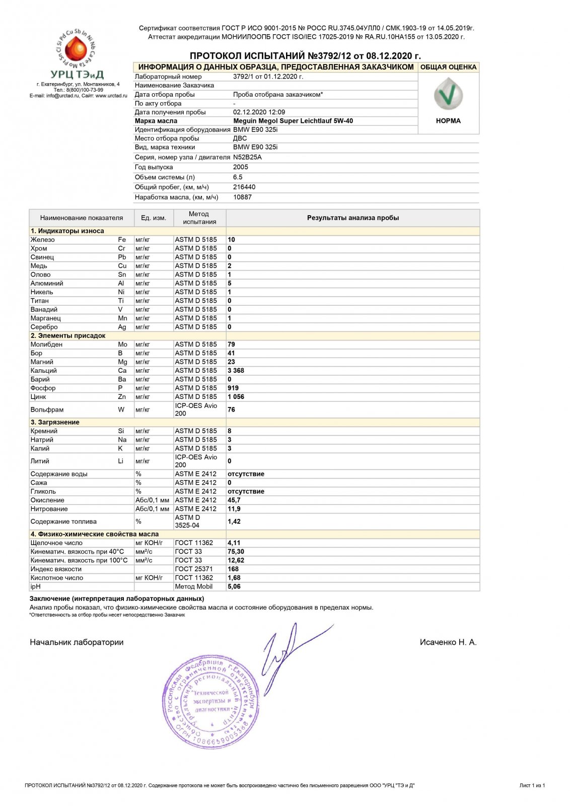

Meguin Megol Super Leichtlauf 5W-40 + POE68/100(15,3%) отработка на BMW Е90 325i после 10.887 км
Meguin Megol Super Leichtlauf 5W-40 + POE68(7,7%) + POE100(7,7%) отработка на BMW Е90 325i после 10.887 км
Масло:  Meguin Megol Super Leichtlauf 5W-40
Автомобиль: BMW Е90 325i N52B25A 2005г.
Общий пробег на одометре: 216 440 км.
Пробег на масле: 10 887 км.
Моточасы: 162 м.ч.
Израсходованное топливо: 950л,  расход 8,7л./100км. , средняя скорость 67 км./ч.
Доливки масла: 3л.
Присутствие отложений в двигателе: есть
Ремонтные работы: нет
Автозапуск: нет
Наличие чип-тюнинганет
ГРМ: цеп
Предпусковые подогревы нет
Период эксплуатации: 03.04.2020г. - 09.09.2020г.,  темп: +5°C - +38°C.
Срок эксплуатации: 5 месяцев
Топливо: Бензин 95, 98/100 - 50%/50%
Режимы: Город 10%; трасса 90%.
Фильтр масляный: Mahle Knecht
Фильтр воздушный: Mahle Knecht
Марка антифриза: Rowe
Объем заливаемого масла: 6.5 литра
Отбор масла: слив с картера
Отбор масла проходил с горячего или холодного двигателяс горячего двигателя, перед отбором проехал 14км.
Промывка промывочным маслом: не делал
Присадки: Eurol Engine Oil Treat 250мл., Errecom POE-68 500мл, Errecom POE-100 500мл

@torcon Польская лаба Polaris измеряет щелочное и кислотное как-то иначе. Поэтому планирую сделать анализ той же отработки в УРЦ.
За последние 60 ткм медь никогда не превишала 4ппм. Вот здесь можно рассмотреть сравнительную таблицу https://oil-club.de/index.php?thread/7869-mobil1-fs-0w-40-bmw-e90-325i-n52b25-10-941km-173h/#post145505
В общем здесь около 19% из началного замеса - EEOT + PОЕ. Поэтому и щелочное упало. Еще у Мегуина оно около 10, а у Мобиля где-то 12-13.

Сделал сравнительний анализ в УРЦ. Похоже разницы есть той 8ппм свинец нету. Еще большие разницы у кислотного и щелочного, здесь все выглядить лучше.
1 час назад, parziv сказал:
У УРЦ все элементы завышенные на 15%!
Они не завышены, они такие и должны быть у масла на старом пакете присадок, с сульфонатами и фенатами кальция. А в отработке Поларис у тебя было разбавление ПОЕ, поэтому там элементов показано меньше. :)
5 часов назад, torcon сказал:
Две лабы тестили одна и тоже отработка так что у УРЦ тоже разбавлено на 19% / 1л PОЕ + 0,25 ЕЕОТ.
Изменено пользователем parziv
09.12.2020 в 05:35, parziv сказал:
УРЦ сделали повторный анализ, получили опять те же результаты. Наверно я отпваивил им масло в котором было больше  шлама и осадка.
