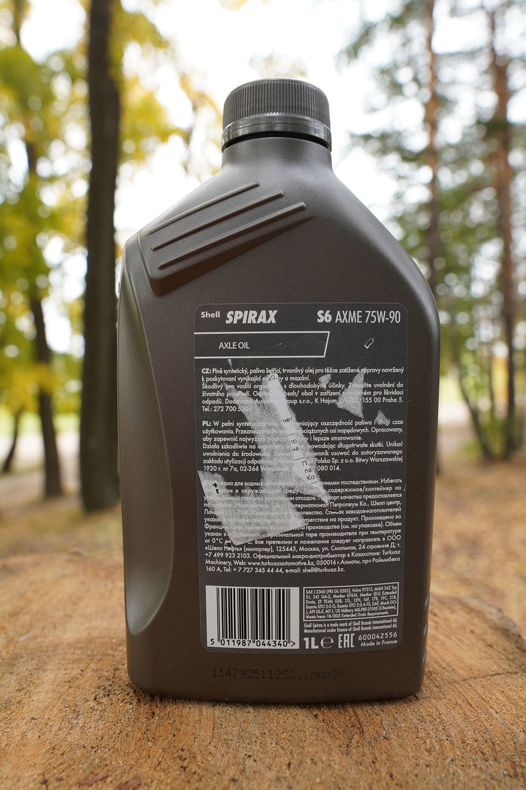

Что выбрать для использования в раздатке и заднем дифференциале Tiguan 2. Сабж или Neste Pro?
6 часов назад, Starkinbend сказал:
Тема про масла Шелл, поэтому лучше брать Шелл.
1 час назад, dimm7777 сказал:
Я могу задать такой же вопрос и в теме Neste) Нужен аргументтрованный, так сказать ответ, пожалуйста. В итоге я не понял до конца, масло на GTL или все таки нет ( там выше по теме просто разгоняли про TDS, пурпоит и тд....якобы VHVI)?

13.11.2024 в 12:23, Starkinbend сказал:
Без особой разницы. Вообще, в паркетник, где нет постоянного полного привода, желательно взять масло с меньшим пятном износа, чтоб был меньше износ.

Starkinbend Прочитайте всю тему с начала, про пятно износа и нагрузку сваривания. Там есть пятно износа Шелл. Вам лучше с меньшим пятном износа Несте, если нет тяжелых режимов и бездорожья, Шелл, с высокой нагрузкой сваривания, если режимы тяжелые, будет лучше.
Изменено пользователем SL1
1 час назад, SL1 сказал:
Эту тему? Я ее всю прочитал уже два раза почти)
Вы имеете ввиду, что данное масло даст повышенный износ при использовании в авто такого типа? И что прерогатива данного масла это исключительно тяжелонагруженные грузовые/военные/спортивные агрегаты?
Изменено пользователем Starkinbend
3 часа назад, SL1 сказал:
Можете посоветовать какое то хорошее масло с меньшим пятном износа?
Starkinbend
Высокая нагрузка сваривания - большое пятно износа и наоборот. GL-5 регламентирует износ грузового тяжелонагруженного моста. Если у Вас легкие режимы, вам интереснее иметь масло с малым пятном износа, чтоб износ был меньше, если нагрузки высокие, то интереснее масло с высокой нагрузкой сваривания. ЕР присадки в масле GL-5 защищают детали от износа и задира, но, при этом, способствуют износу самих контактирующих пар трения. Особо продвинутые масла, типа Амсойл. Роял Перпл и т.п. имеют и приличную нагрузку сваривания и малое пятно износа. А вообще, можете не париться и использовать любое.
