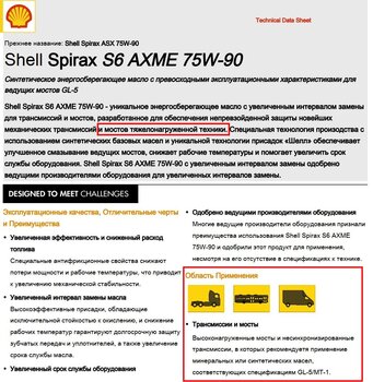

А еще стоит почитать о том, что есть GL-5 и что есть MT-1:
GL-5
  • Масла для наиболее загруженных передач, работающих в суровых условиях.
  • Содержат до 6,5% эффективных противозадирных и других многофункциональных присадок.
  • Основное предназначение — для гипоидных передач, имеющих значительное смещение осей.
  • Применяются как универсальные масла для всех других агрегатов механической трансмиссии (кроме коробки передач).
  • Для синхронизированной механической коробки передач применяются только масла, имеющие специальное подтверждение о соответствии требованиям производителей машин.
  • Могут применяться для дифференциала повышенного трения, если соответствуют требованиям спецификаций MIL-L-2105D (в США) или ZF TE-ML-05 (в Европе). Тогда обозначение класса имеет дополнительные знаки, например, API GL-5+ или API GL-5 SL.
  • Масла для наиболее загруженных передач, работающих в очень тяжелых условиях (большие скорости скольжения и значительные ударные нагрузки).
  • Содержат до 10% высокоэффективных противозадирных присадок.
  • Предназначены для гипоидных передач со значительным смещением осей.
  • Соответствуют наивысшему уровню эксплуатационных свойств.
  • В настоящее время класс GL-6 больше не применяется, так как считается, что класс API GL-5 достаточно хорошо удовлетворяет наиболее строгие требования.
MT-1
  • Масла для высоконагруженных агрегатов.
  • Предназначены для несинхронизированных механических коробок передач мощных коммерческих автомобилей (тягачей и автобусов).
  • Эквивалентны маслам API GL-5, но обладают повышенной термической стабильностью.
GL-5 и  MT-1 есть у shell spirax s6 axme 75w-90
  12.04.2021 в 11:45, gigazoom сказал:
Если я правильно понимаю, то у шелла "запаса прочности" больше получается? пятна износа нет в анализе шелла к сожалению, чтобы вопрос этот для меня решился сам собой
Раскрыть
На форуме уже неоднократно приводилась информация о том, что прямой корреляции того, как работает масло и API GL с требованиями ГОСТ нет. А пятно износа есть:
Shell Spirax S6 AXME 75w90
3964н нагрузка на сваривание
Castrol syntrax long life 75w90
>4900н
А рекламное описание shell не интересует.
