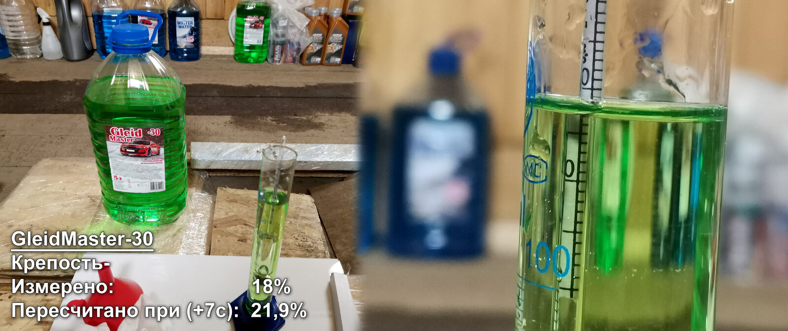

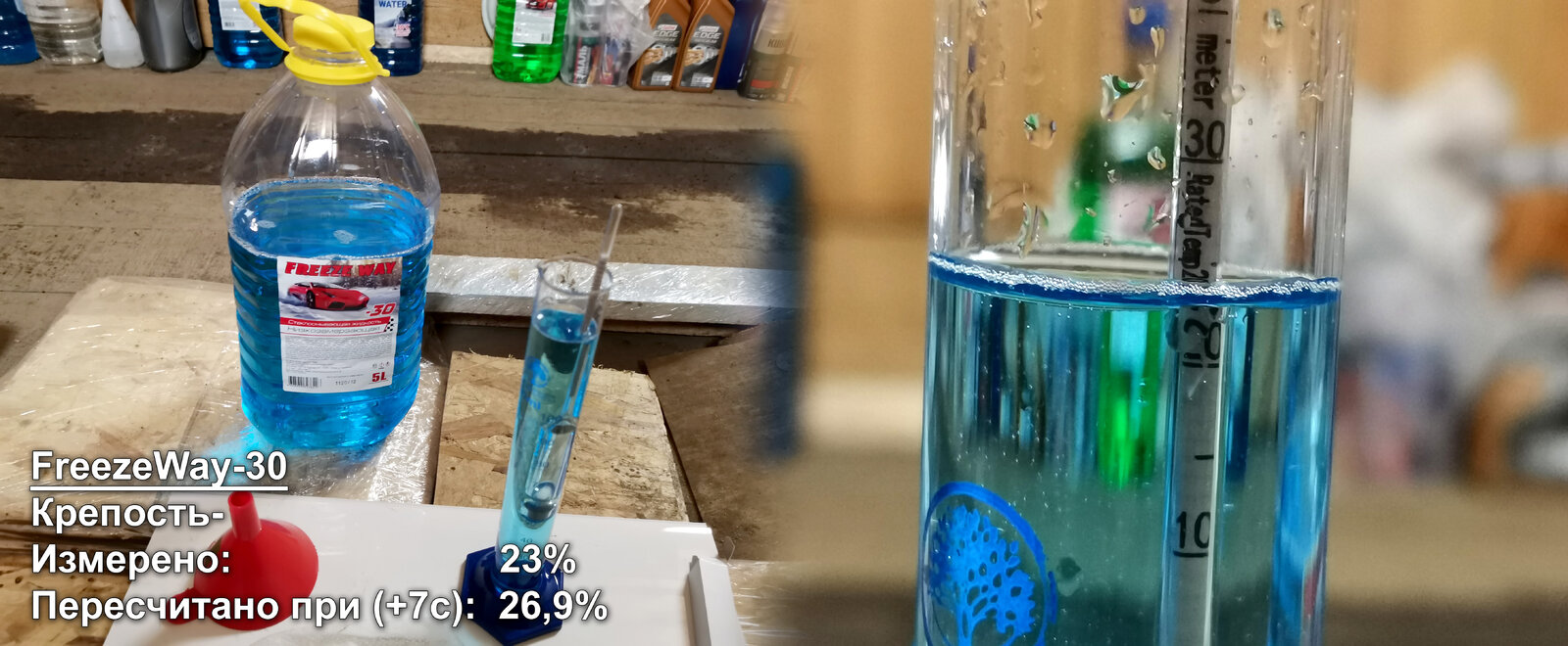

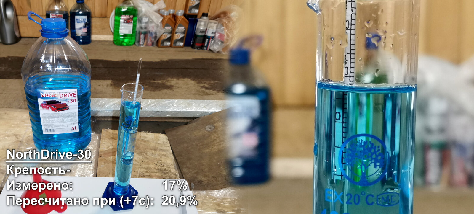

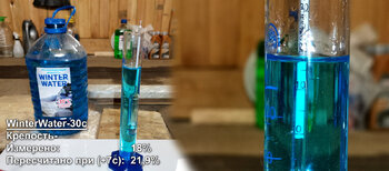

Проверил крепость незамерзаек, которыми закупился.
Если измерения проводятся при температуре отличной от 20с, то необходимо применять поправочный коэффициент.
Я мерил при +7с.
Изо всех незамерзаек, только WreezeWay держит мороз в -20с. У нее крепость почти 27%, ну и спирт еще :D
