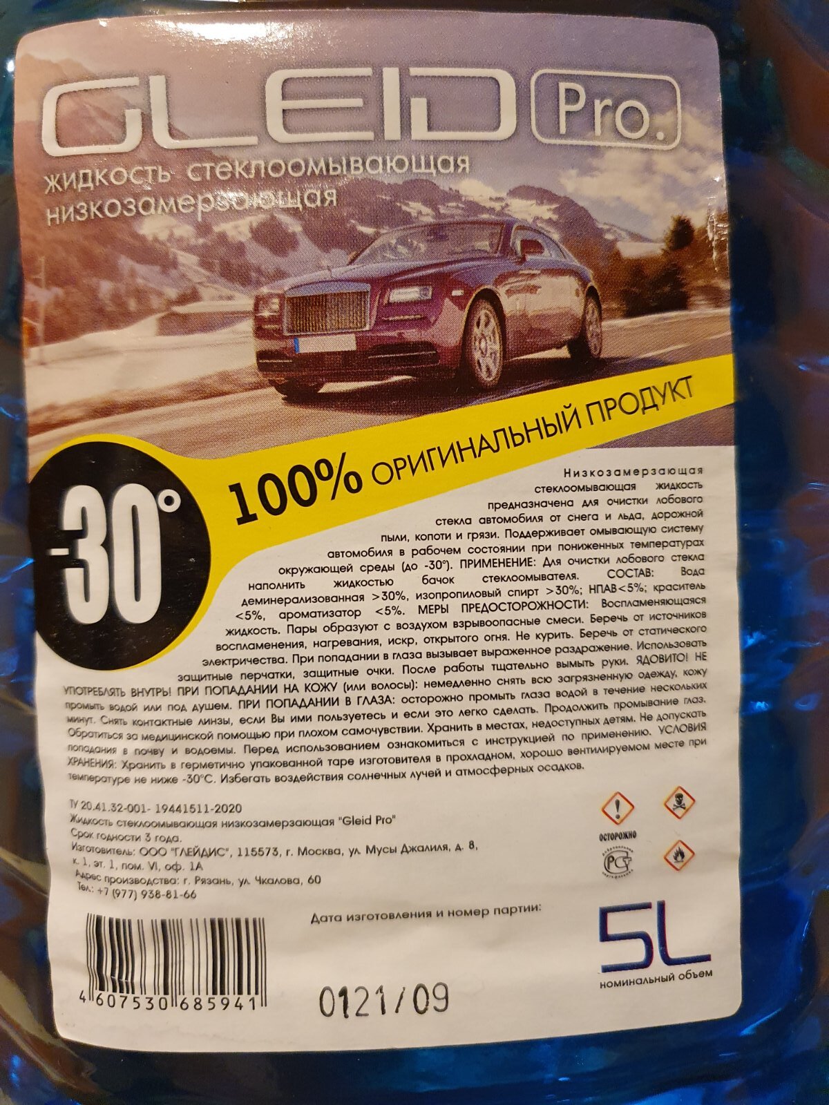

Двое суток 5-ти литровка этого Гибсона пролежала в морозилке при -22 (положил рядом уличный термометр), жидкость стала кашеобразной.
Взял такой Gleid (рядом с домом в хозмаге), отправил в морозилку, посмотрим....
ЗЫ. крышка синяя.
ЗЫЫ. замерз насмерть при -18 ))

Поставщик BVS1 (SDSNEZAM), пришло вот это и превратилось в кашу при -18С
Изготовитель: ООО "Форвард групп" Одинцовский район.
Производство Владимирская область, Камешково
Чет какойто шлак от глэйда пошел причем не зависимо от поставщика:Cherna-facepalm:
Теперь вот сижу гадаю что мне емекс привезет...
Belka77 Vasek555 похоже, за несколько лет марка раскрутилась и стала узнаваемой, и её начали подделывать.
Итого, пятидесяти- ста рублёвая жидкость прекрасно стала продаваться по ₽300...
А напечатать почти любую партию наклеек- дело пары часов.
Maxxixx Что самое интересное что KELK это официалы якобы,а приходит паленка!

Посмотрите, пожалуйста, кто указан на этикетке? Хочу тоже со склада заказать и не учавствовать больше в лотерее EMEX.
Знаю, что НЕЛИСОН и Диомедия не мерзнут при -23, проверяла в прошлом году холодильником.
  03.11.2021 в 08:38, Belka77 сказал:
Раскрыть
Если Вот тут не видно, вечером сфотографирую в нормальном качестве
