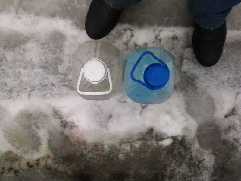

Покупал вчера омывашку , купил , бачок был пустой (объём 5 л.) , влил ,уровень остался внизу , потом когда подошёл к продавцу ,спросил в чём проблема , он мне показал на бумажку которая лежала на боклжках (на которую не обратил внимание) с надписью 4 литра..Разговорились он сказал мерял мерной кружкой вышло 4 литра. Второе фото сравнение с пятилитровой баклажкой.Для внимательных , не обращайте внимание на остатки , вливал туда техспирт.

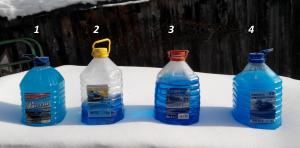

Будучи на праздники в деревне провёл ещё один тест незамерзаек.
В разное время и в разных местах были приобретены четыре образца. По информации на этикетках все они НЕ содержат метанола, с рабочей температурой до -30 градусов по цельсию. Хим.анализ не проводился, состав остался тайной. Оцениваю такие критерии как запах и главное морозостойкость. По запаху претензий нет, пахнут приятно, некоторые сильней - другие слабей, но ненавязчиво. Градусник не имеет сертификата,придётся верить на слово.
Ночь на улице при -29 принесла следующие результаты:
- образец 1 - каша, при переворачивании выделяется немного жидкости. В авто залита как раз она, работоспособность и жидкая форма вернулась к ней при - 19, побрызгав на стекло на скорости 90 км/ч и температуре -16 спирт испаряется мигом,оставляя плёнку льда. На небольшой скорости нормально. Вывод: до -20 лить можно.
- образец 2 - отлично, даже не помутнел. В авто залил - моет нормально. Вывод: до -30 справляется хорошо.
- образец 3 - ещё лучше, его я как-то до -34 проморозил, прозрачен как слеза.Вывод: отлично.
- образец 4 запомнился этикеткой на которой изображена subaru. При -10 уже покрылась шугой вся бутылка, при -29 перевернул - жидкости почти не выделилось. Вывод неутешительный: подходит только на переходной период с ночными заморозками до -8. В авто налью его только весной. Но хотя бы в сплошную глыбу льда не превратился - бачёк омывателя не разорвёт.
проблема не в том что они лотерея, а в том что они в следующей партии сменят этикетку и название - так делают производители метиловых незамерзаек которые объявлены вне закона. Собственно любой тест - просто не имеет смысла ибо мы уже такие не сможем купить - они будут с другим названием :(
Согласен. Но даже если одного человека остановит от покупки заведомо плохой жижи, значит не зря.

Для чистоты эксперимента надо было держать бутылки на открытом воздухе,т.к. снег выступает в качестве теплоизолятора.
