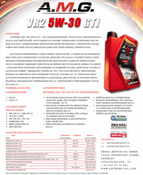

Bonker 2 353 Опубликовано: 4 июля 2021 Автор Поделиться Опубликовано: 4 июля 2021 (изменено) Extreme A.M.G. VR2 5W-30 GTI NEW свежее 2021 Состав: PAO 70% и ESTER 10 % Масло заявлено как: API SN, ACEA C3, VW 504.00/507.00, MB 229.31/229.51, BMW LL-04, PORSCHE C30, PCA B71 2290, GM DEXOS2 Данные заводской лаборатории: Артикулы для заказа в EMEX и EXIST: EXVR25W30GTI1L - Extreme A.M.G. VR2 5W-30 GTI 1L EXVR25W30GTI5L - Extreme A.M.G. VR2 5W-30 GTI 5L Изменено 4 июля 2021 пользователем Bonker 2 Ссылка на сообщение
