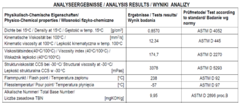

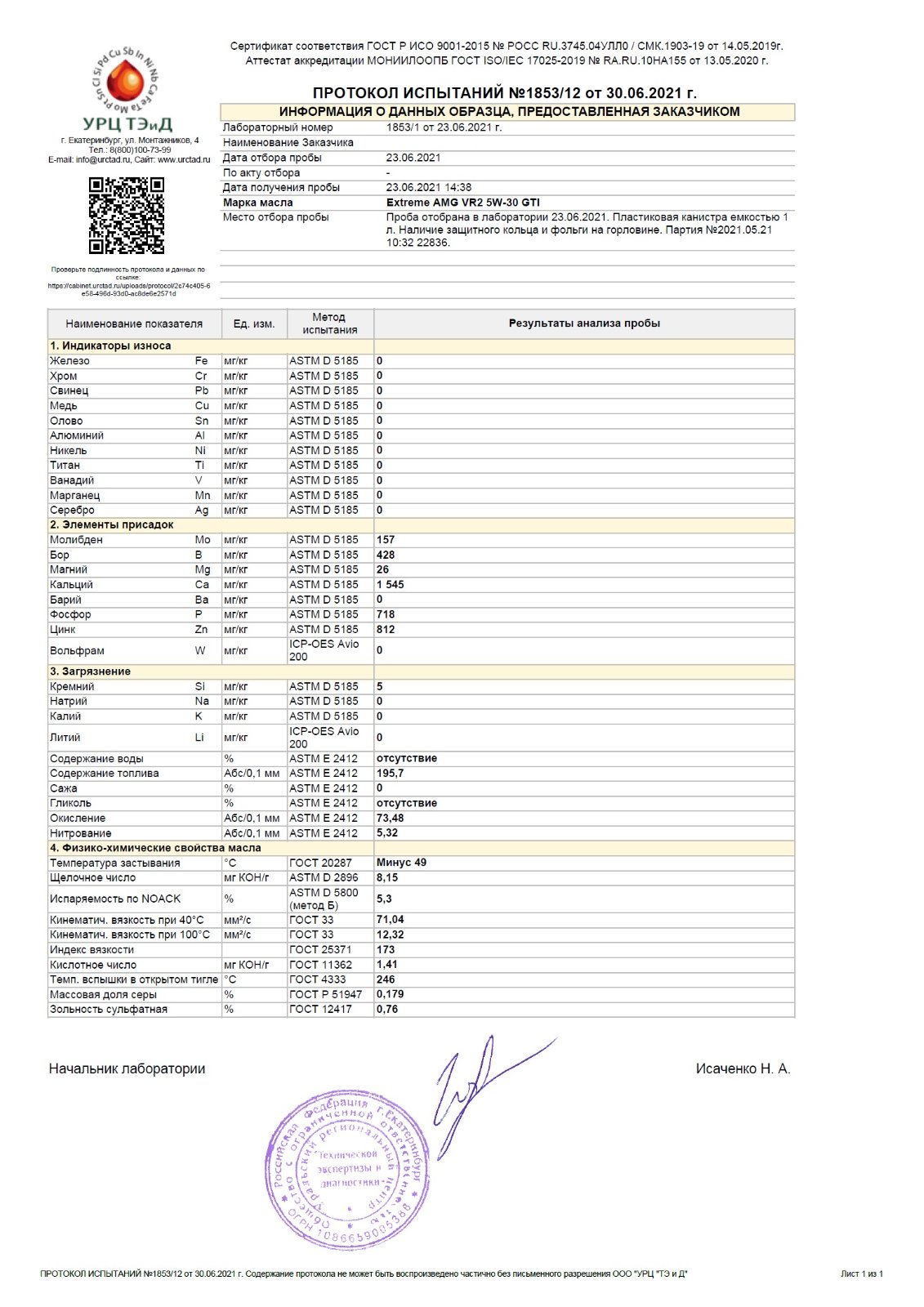

Bonker 2 353 Опубликовано: 4 июля 2021 Автор Поделиться Опубликовано: 4 июля 2021 (изменено) Extreme A.M.G. VR2 5W-30 GTI NEW свежее 2021 Состав: PAO 70% и ESTER 10 % Масло заявлено как: API SN, ACEA C3, VW 504.00/507.00, MB 229.31/229.51, BMW LL-04, PORSCHE C30, PCA B71 2290, GM DEXOS2 Данные заводской лаборатории: Артикулы для заказа в EMEX и EXIST: EXVR25W30GTI1L - Extreme A.M.G. VR2 5W-30 GTI 1L EXVR25W30GTI5L - Extreme A.M.G. VR2 5W-30 GTI 5L Изменено 4 июля 2021 пользователем Bonker 2 Ссылка на сообщение

Bonker 2 353 Опубликовано: 29 октября 2020 Автор Поделиться Опубликовано: 29 октября 2020 23.10.2020 в 20:18, Саша77 сказал: На сайте у них написан допуск bmw ll-04. Или это от балды ? Как тогда понимать по производителям у кого липовый допуск , а у кого настоящий ? Здравствуйте! Если Вас интересует официальный допуск, то масла на PAO+ESTER их никогда не получат. На сайте мы заявляем "Соответствует требования" https://extreme-oil.com/catalog/legkovye_avto/vr2_pao_ester/5w_30/316/, т.к. по нашему мнению и под нашу ответственность мы гарантируем, что масло соответствует требованиям как классификаций API и ACEA, так и указанных на канистре допускам, т.к. данные допуска выданы на типовую рецептуру производителями пакетов присадок, чью продукцию мы официально приобретаем и используем в наших рецептурах. Разница лишь в том, что вместо VHVI или PAO+VHVI, которые указаны в типовой рецептуре, мы используем иную компоновку в виде PAO+ESTER. Это мировая практика и ничего в этом ужасного нет. Ниже Вам привели список с маслами, которые имеют официальный допуск. 1 Ссылка на сообщение
Bonker 2 353 Опубликовано: 29 октября 2020 Автор Поделиться Опубликовано: 29 октября 2020 22.10.2020 в 20:48, Primus сказал: С моей точки зрения как обывателя, лучше было бы придумать для масел другие названия, так, чтобы масла можно было сразу запомнить и различать. Ну, типа, одно - супер-пупер, а другое - тип-топ, третье - тип-топ плюс Ну. есть же достойные примеры ! А так все эти VR и GT просто создают дополнительные трудности. Когда изначально масла разрабатывались в 2016 году, то на массовые продажи я вообще не ориентировался. Основным направлением реализации масел планировался автоспорт в Европе, где наши клиенты используют наши же шины EXTREME TYRES. Соответственно и название делали соответствующим. A.M.G. - логотип, принадлежащий заводу партнеру. VR2 - это серия полуспортивной линейки на PAO+ESTER с гражданским пакетом присадок. Как только истекут сроки действия деклараций соответствия, линейка VR2 будет переименована в VRS. Скоро везем бюджетные серии: VRL - LITE VRC - CLASSIC В планах также запуск VRR - RACING - это уже под профессиональный автоспорт. GT - это аббревиатура с дальнейшей приставкой под названия конкретных продуктов Как-то так 2 Ссылка на сообщение
Bonker 2 353 Опубликовано: 29 октября 2020 Автор Поделиться Опубликовано: 29 октября 2020 (изменено) Вижу снова обсуждение HTHS c 4,48, которое более неактуально. Никого переубеждать не планирую Скажу вкратце. Я до сих пор уверен в том, что в предыдущей рецептуре был HTHS в 4,48 (это подтверждают не только клиенты, которые по ощущениям везли за собой "типа" прицеп, но и наши замеры на диностенде, когда на GTI падала мощность в сравнении с SHELL, сделанным на типовой рецептуре). У нас нетиповая рецептура, которая не ограничивала действия моих технологов. HTHS в наших продуктах получается таким, каким должен быть в соответствии с ТЗ. Если по GTJ нужно было до 3,5, то получили 3,38, если в новой GTI нужно было 3,5-3,7, то получили 3,56. В предыдущей рецептуре в ТЗ HTHS обозначался как - максимальный. Как достигли 4,48, я не знаю. Я знаю, что на существенное увеличение HTHS влияет в т.ч. высоковязкий ESTER, которого было 15%. Поэтому не корректно обсуждать наш прошлый высокий HTHS с получением HTHS в рамках типовых рецептур. Более того, HTHS в лаборатории LOTOS LAB я уже проверил на более чем 20 своих продуктах (вот этот прибор, специально сняли для клиентов https://vk.com/topic-123633785_39548498?z=video-123633785_456239025%2F3d9ae5767ac7a4a16e), и полученные значения всегда были ожидаемыми. Более того, метод измерения ASTM D5481, который массово используется иными производителями, в виду его низкой стоимость (50 евро), отличается от ASTM D4683-17, которым пользуемся мы и который стоит 200 евро. Я уже детально расписывал где-то чем отличаются эти методы. Аналогия? Измерения температуры замерзания. Точный и суровый ГОСТ против автоматики Кристалла. Но могу сказать кто точно был доволен таким высоким HTHS - автоспортсмены, которые не могли убить данное масла в рамках своих выступлений, поэтому предыдущую рецептуру GTI мы будем использовать в серии VRR (racing). Изменено 29 октября 2020 пользователем Bonker 1 Ссылка на сообщение

Bonker 2 353 Опубликовано: 29 октября 2020 Автор Поделиться Опубликовано: 29 октября 2020 7 минут назад, JEEPер сказал: Bonker а что с молибденом то? А что с ним не так? Как был молибденовый комплекс от INFINEUM, так и остается дальше в рецептуре в количестве 200 ppm Если про количество в лабораторном анализе, то я написал в описании, что молибденовый комплекс у нас закончился и к моменту производства новой партии поставщик не успел его нам привезти. Очень интересный факт. На данный момент в Польше мы №1 по потреблению данного молибдена. Больше нас никто его не заказывает. Так себе конечно аргумент, но можно и в рекламных целях использовать 2 Ссылка на сообщение
