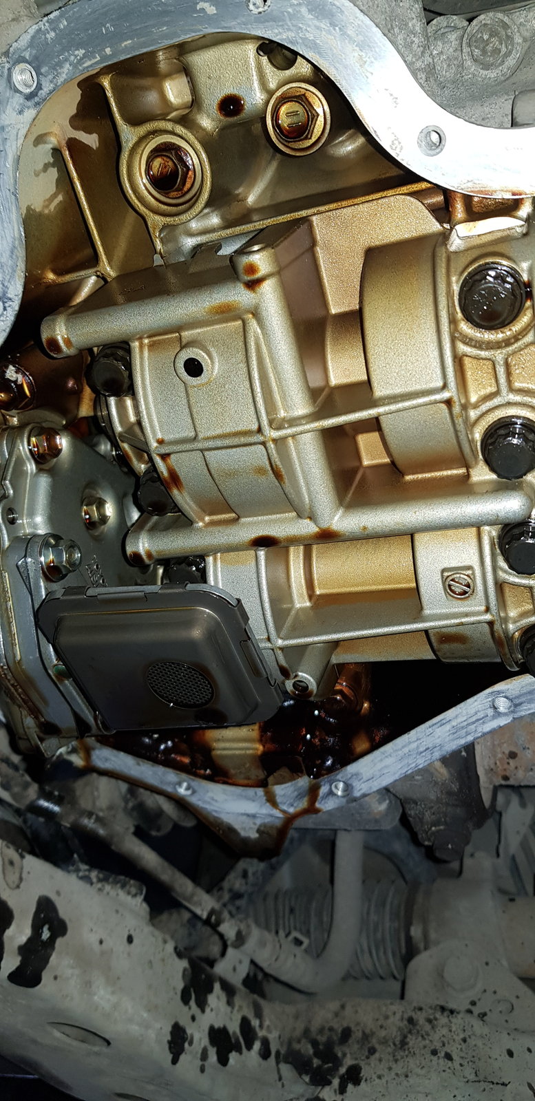

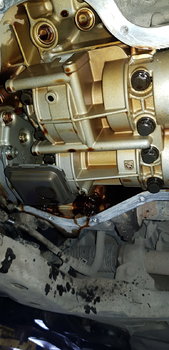

После покупки поехал к диллеру и заменил масло залили тойота 0w30 за 3000 сожрало чуть больше половины щупа. Испуганный увиденным купил карбон х и банку 109 и промывку лукойл, промыл залил мобил1 x1 5w30. Проехал еще 2500 промыл 109 и после лукойл, залил мобил1 x1 5w30. Проехал еще 2500 промыл 109 и после лукойл, залил мобил1 x1 5w30.  Итого получилось 3 замены с интервалом примернов 1.5-2 месяца. После третьей промывки по советам на форуме залил еврол стоп леак примерно через 2000. Перед заменой масла в бак залил лм 7554. Четвёртая замена промыл еврол флеш, залил мобил1 x1 5w30 плюс еврл стоп леак.  Заодно снял поддон посмотреть на всякий случай. Ниже фото. Через три тысячи промыл 109 плюс промывка лукойл, залил опять мобил1 x1 плюс еврол стоп леак. Проехал в районе 4000 сожрало примерно половину щупа. На данный момент пробег 172000. Ожидается поездка при мерно 600км опять залью в бак лм7554.
подскажите пожалуйста по выбору масла, или какие раскоксовки. Соответствующие темы читал, вопросы задавал.

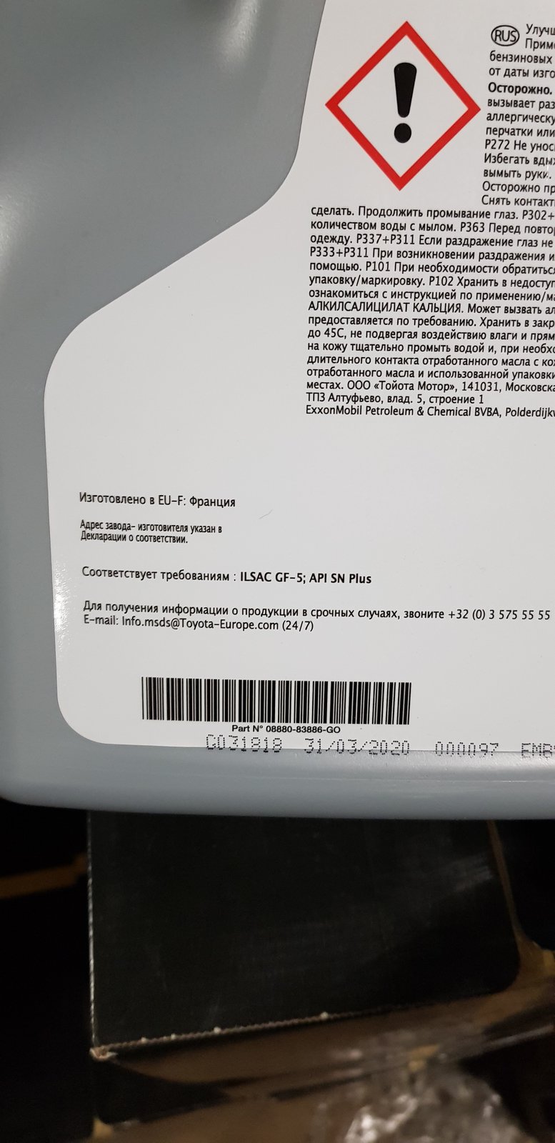

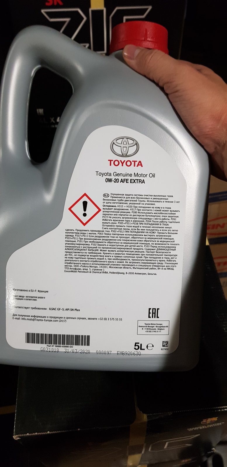

a-ha Раз уж заливать 0w20 вопрос? Решил попробовать тойоту давно глаз на нее. Посмотрел масло есть в наличии, но только смущает только что оно в пластиковой канистре. Позвонил иномарщикам говорят от проверенного поставщика. Метал канистр не будет теперь только пластик. Можно доверять этим канистрам? Я как зайду на форум набраться ума разума сплошной стресс. Хоть электро мобиль бери. :help:
Потгму как пластик из Европы, а мет.канистра из Япии официально не ввозится (но дальневосточники притаскивают). Судя по бэтч-коду - Гравеншон (Франция), т.е. завод ЭкссонМобил. Но я не спец по канистрам.
